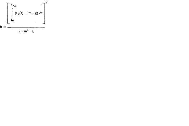

Ja genau. Die Absprungphase von klein a bis klein b (im Bild). Diese Kurve die negativ vom Körpergewicht verläuft begrenzt die Phase mit.
Das Ergebnis mit den über 60cm hatte ich auch schon raus, aber das kann eben nicht hinkommen! Er müsste irgendwas um die 32cm sein.
Ich habe auch folgende Formel gefunden. Aber die bekomm ich gleich gar nicht ins Programm...

Ist das Kraftsignal richtig skalliert gewesen? 71 kg KG ist korrekt? Abtastrate war wirklich 1kHz? Mir scheint auch der positive Teil der Absprungphase mit 400ms ziemlich lang.
Was jetzt der Integrationsbereich ist, ist mir immer noch nicht klar - in dem Bild ist kein b. Und wie die Fläche unter Fg in die Berechnung mit eingeht. Wenn der Teil unter Fg abgezogen wird habe ich 26cm raus ...

Ich meinte klein f! Aber das liegt bei Null... Das Körpergewicht liegt bei 70,5 kg.

Und bist du hier weitergekommen? Warum kommen wir nicht auf die 32 cm?

Nein irgendwie bin ich nicht weitergekommen... aber ich tüftle weiter herum! Wenns ne Antwort gibt, werd ichs hier melden!
