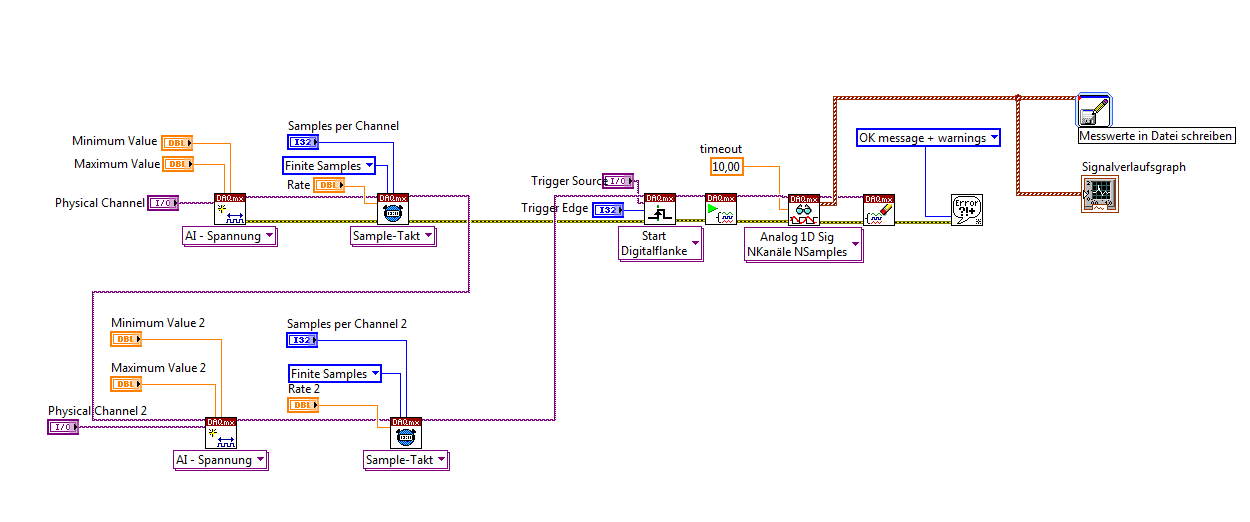

(04.01.2012 09:13 )GerdW schrieb:  Zwei parallel laufende DAQmx-Task mit je einem AI und unterschiedlicher SampleRate. Einfach mal die mit LabVIEW mitgelieferten Beispiele durchschauen...
Das funktioniert in der Regel nicht! Die meisten DAQ-Karten von NI haben nur einen AD-Wandler, und somit kann immer nur 1 Analog-In-Task gleichzeitig auf der Karte laufen. Das dürfte auch die Fehlermeldung bei deinem VI verursachen.
Es spricht aber nichts dagegen, mehrere AIs innerhalb eines Tasks zu erfassen.

RE: Endliche Messreihe: Problem mit Mittelwertbildung
Zitat:Das funktioniert in der Regel nicht! Die meisten DAQ-Karten von NI haben nur einen AD-Wandler
Korrekt. Meine Karte hat aber 8 ADCs.
05.01.2012, 10:39
Sorry, überlesen, dass du wirklich eine Karte mit parallelen AD-Wandlern hast. Nehme alles zurück, das müsste also funktionieren. Mglw. passt was mit den Triggern nicht, aber das ist nur geraten.
Ich würde mich langsam herantasten und erst einmal die beiden AI-Tasks per Software starten.
So, kleines Update.
Die (erst mal nur zwei) Kanäle werden jetzt zwar eingelesen, jedoch mit der selben Abtastfrequenz.
Und zwar der Frequenz, welche am zweiten Timig-Baustein eingestellt wird.
Bei dem Versuch, die beiden Tasks (Ausgänge der beiden Timin-Bausteine) miteinander mittels "Strings verknüpfen" zu verbinden, bekam ich wieder eine Fehlermeldung.
Weiß jemand, wie die Geschichte korrekt zusammen geschaltet wird?
Noch ein Update.
Verschiedene Abtastraten lassen sich nur nacheinander einstellen, aber nicht gleichzeitig. Deshalb wird jetzt mit Sequenzstrukturen gemessen.

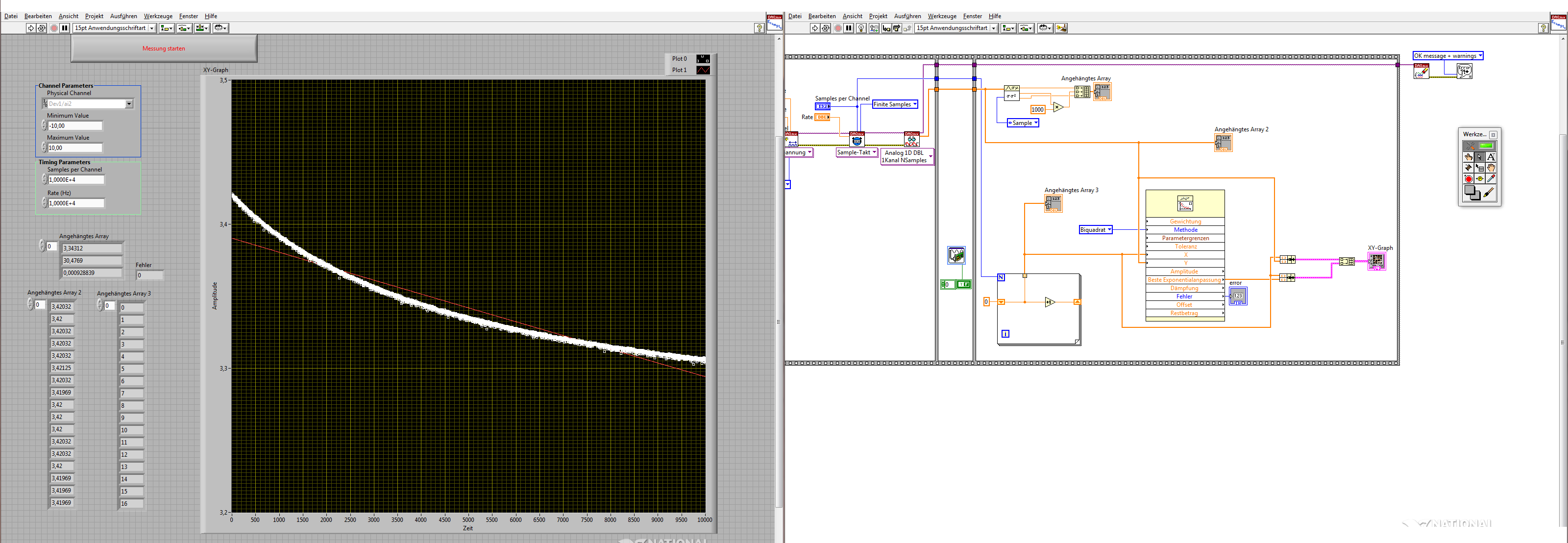

Die Aufgenomme Messkurve muss nun noch gemittelt werden. Dies wollte ich mit dem ExponentialFit VI machen. Das Problem ist aber offensichtlich, nämlich dass die angelichene Kurve nicht mehr viel mit den ursprünglichen Daten zu tun hat.
Weiß jemand eine Lösung diesbezüglich?
MfG Mathias
Hallo Mathias,
es wäre deutlich einfacher zu helfen, wenn du ein VI mit als Standardwert gesetzten Messwerten anhängen würdest statt des Bildes...
P.S.: Dir ist schon klar, dass das "i" in der FOR-Loop auch von 0 bis N-1 zählt? Smile
Zitat:Dir ist schon klar, dass das "i" in der FOR-Loop auch von 0 bis N-1 zählt?
Ja, eigentlich schon. Kam mir zu diesem Zeitpunkt wohl zu einfach vor...Big Grin
Habe jetzt auch herausgefunden, dass die Messwerte nicht mit einer e-Funktion angeglichen werden können. Mit der Polynomfunktion sieht es schon besser aus, zumindest wenn die Messreihen kurz (um die 5s) sind.
Sieht so aus, als ob ich den Mittelwert dieses Signalverlauft selber bilden müsste. Also nach dem Muster: n Messwerte einlesen, Mittelwert bilden, diesen Wert in ein Array schreiben ... usw
