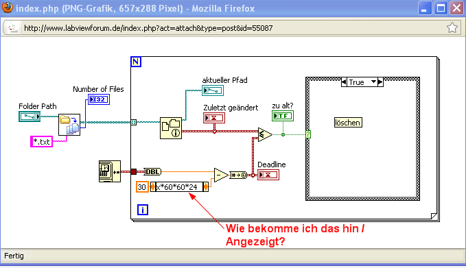

' schrieb:-> Warum glaubst du mach ich mir die Mühe 30*60*60*24 auszurechnen?
Wie machst du das mit dem Einheiten VI?Hmm

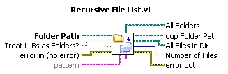

Um das von SeBa angesprochene Autoindexing nutzen zu können solltest du nicht den kopierten Verzeichnispfad (dup Folder Path), sondern das Array mit den Referenzen auf alle Dateien (All Files in Dir) im Verzeichnis an die For-Schleife anschliessen.

' schrieb:Wie machst du das mit dem Einheiten VI?Hmm
Das ist ein Expression Node.
Links kommt eine Zahl dran, drinnen steht eine Variable (x) und die Expression die du rechnen willst, rechts kommt das Ergebnis raus...

Wir hatten doch schon hier, dass 1Tag = 24 h = 86400 s.Wink

Die Frage war nicht warum, sondern wie. Ich hab' die ganze Zeit mit dem "Einheit konvertieren" VI rumprobiert. Sieht genauso aus.

In deinem Screenshot vom Verzeichnis steht aber nur eine .tdms-Datei.
Ich finde SeBas Bild war schon recht deutlich und mein Hinweis auf "All Files in Dir" sollte auch die letzte Frage beantwortet haben.
Von links nach rechts in SeBas hübschen Bild:
1. Wenn du .tdms-Dateien hast, dann musst du es entsprechend von "*.txt" im pattern des Recursive File List.vi anpassen.
2. "All Files in Dir"-Ausgang mit der For-Schleife verbinden und Autoindexing einschalten, damit die Schleife so oft wie es Elemente (Dateien) gibt ausgeführt wird.
3. keine Konstante an den Loop Counter der For-Schleife anschliessen, damit 2. einwandfrei läuft.
4. du kannst nichts löschen, wenn du keinen Pfad anschliesst. Daher sollte der indizierte "All Files in Dir"-Eingang der For-Schleife mit dem Delete.vi in dem True-Case verbunden werden.
