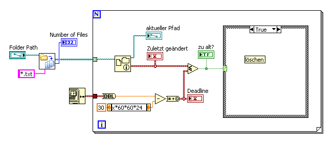

Willst du dabei nach dem Dateinamen selektieren oder reicht auch das "zuletzt geändert" Datum der Datei?
Letzteres kannst du mit "File/Directory Info" aus der File-IO/Advanced Palette auslesen.
Halte ich für schneller zusammengebaut, als den Dateinamen zu zerpflücken und mit dem Datum zu vergleichen.

Alles löschen was älter als "Heute minus 30 Tage" ist, kann man z.B. so machen:

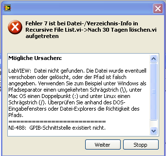

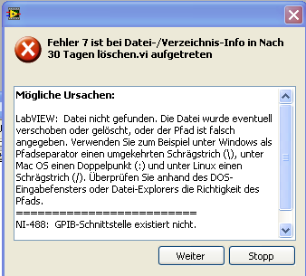

Habe jetzt das VI nachgebaut.
Aber leider funks nicht
Noe
Sonstige .vi  Nach_30_Tagen_l_schen.vi (Größe: 11,7 KB / Downloads: 300)
Lv09_img2

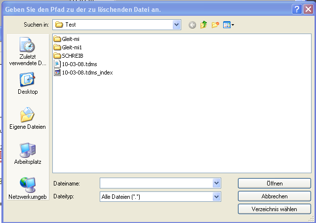

Es ist auch so das in den Verzeichnis die Datei vom Datum so aufgebaut ist JJ-MM-TT
Ich bekomme folgene Fehlermeldung:
Meine Pfad angabe ist C:Test

Hab mal drin rum gemalt...
Mellow
Gruß SeBa
EDIT:
Ich habs grad erst gesehen und bin zu lazy das Bild zu ändern...
!!! DAS LV-ZEITFORMAT IST EINE ANGABE IN SEKUNDEN !!!
-> Warum glaubst du mach ich mir die Mühe 30*60*60*24 auszurechnen?
"Jetzt" minus 30 ist "Jetzt" vor 30 Sekunden... na wenn sich da mal nicht alle deine Daten ins WindowsNirvana verabschieden.
Wall

17.05.2010, 13:30
BsaiboT Offline
Beiträge: 449
Registriert seit: Nov 2009
22459
Daten schreiben-Löschen
' schrieb:Es ist auch so das in den Verzeichnis die Datei vom Datum so aufgebaut ist JJ-MM-TT
Wenn ich es in deinem Screenshot richtig sehe, dann sind deine Dateien so aufgebaut: JJ-MM-TT.tdms
Jetzt schau nochmal in dein VI und überleg denk mal angestrengt nach! Welche Dateien du abfragst....
Richtig!
Du suchst nach *.txt und nicht nach *.tdms!
Ohne weiter geschaut zu haben, tippe ich darauf als Fehlerursache, da natürlich keine Datei gelöscht werden kann, die es nicht gibt. Ausserdem weiss dein Code nicht welche Datei gelöscht werden soll und du bekommst als Rückmeldung ebenfalls nur das Last Modified des Verzeichnisses zurückgegeben....
