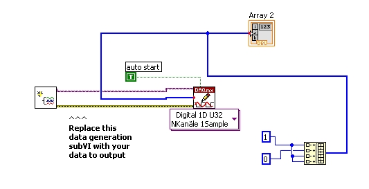

Nach dem ich nun weitere Messschritte eingearbeitet habe, hier ein neues Problem:
Ich habe für diesen Testschritt extra ein Netzteil entworfen und hardewarmäßig aufgebaut. Es wird digital angesteuert und verändert in exakten, vorgegebenen
Schritten die Spannung.
Als I/O Gerät habe ich ein DAQ NI 9476. (32 I/O Ausgänge), was nun mein Netzteil ansteuern soll.
In 5 bis 6 Schritten soll die Spannung abgesenkt werden, aber nicht schlagartig, sondern mit einer Verzögerung von ca. 1 bis 2 sec.
Ich benötige daher am Digitalausgang des NI 9476 nacheinander die Bitfolge:
Für Schritt 1: 0.... 0001
Für Schritt 2: 0.... 0011
Für Schritt 3: 0.... 0111 usw.
Nach jedem Schritt muss die Spannung gemessen werden, aber das könnte man in einer Sequenz unterbringen.

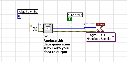

Nach ewigem Suchen habe ich es nun mit dem DAQ-Assistenten versucht, umzusetzen. (s. Bild).
Nach Einfügen des DAQ-Assistenten und der Konfiguration (Digital 1D U32 nKanäle 1Sample) und danach auf "DAQ-Code erzeugen" sieht der
Code wie Bild "output_2" aus. Das auszugebende Bitmuster habe ich über ein Array erstellt. Ist für mich übersichtlicher, wobei irwie die Datentypen
nicht zu stimmen scheinen? Auch sollten da nicht "boolsche Werte" stehen?, also "1" heißt Relais schaltet bzw. Ein und "0" heißt Relais aus.
Muß ich nicht hinterher den Task auch wieder ausschalten? Für den Ablauf bzw. der Steps würe ich der einfachheit halber einfach mehrere Sequenzen
verwenden.
Ich bin mir absolut nicht sicher, ob das so funktionieren könnte, wenigstens überhaupt erst einmal die Ausgabe (Ansteuerung der Schaltkontakte vom NI 9476).
Muß dies in der Schleife gehalten werden (ständige Ansteuerung) oder reicht eine einmalige Ausgabe aus, um den Schaltzustand zu halten?

Hallo labnutzer,
Zitat:Nach jedem Schritt muss die Spannung gemessen werden, aber das könnte man in einer Sequenz unterbringen.
Hatte dir schon mal jemand eine Statemachine empfohlen?

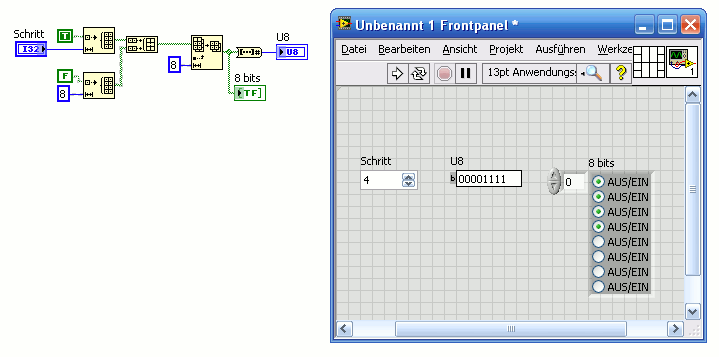

Zitat:Das auszugebende Bitmuster habe ich über ein Array erstellt. Ist für mich übersichtlicher, wobei irwie die Datentypen
Wenn du das Array mit dem passenden Datentyp versehen hättest, wäre es noch übersichtlicher...
Zu den Datentypen: das hängt vom Gerät und den Einstellungen beim DAQmxCreateTask ab. MAn kann DOs einzeln (per boolscher Werte) oder als "Port"-Gruppen (per U8/U16/U32) schalten. Anscheinend hast du irgendwas mit Ports gewählt oder das Gerät unterstützt nur Ports. Habe aber hier kein DAQmx installiert, um das mal eben schnell zu überprüfen...
Zitat:Muß ich nicht hinterher den Task auch wieder ausschalten?
Wenn du dein VI beendest, ja. Bitte nicht nach jedem "Step"...
Zitat:Für den Ablauf bzw. der Steps würe ich der einfachheit halber einfach mehrere Sequenzen verwenden.
Ähm: Statemachine!?
Zitat:Muß dies in der Schleife gehalten werden (ständige Ansteuerung) oder reicht eine einmalige Ausgabe aus, um den Schaltzustand zu halten?
Das ist kein Relais, dem du ständig "Strom schicken" musst. Der Treiber schaltet je nach Bitmuster und hält den Schaltzustand von allein! Es sei denn, du fängst unsinnigerweise an, ständig mit TaskInit und TaskClear/Destroy rumzuspielen...
