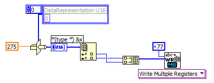

Aha, also die Hex-CODE Strings brauchen dich eigentlich nicht zu interessieren. Das macht die API für dich.
Zum Verständnis:
Der String 01 06 00 77 80 00 58 10 bedeutet:
1) Abfrage des Gerätes mit Slave-Adresse 1
2) Funktionscode 06, also Setzen eines Registers
3) 00 77: Schreiben des Registers mit der Adresse 0x0077. Hier kommt die Tabelle in Abschnitt 5 ins Spiel. Auf den Adressen 0x0077 und 0x0078 kann ein FLOAT-Wert gesetzt werden (2 U16-Register, da ein Float-Wert 4 byte groß ist). Es soll der Float-Wert 275 gesetzt werden. Die HEX-Darstellung dieses Wertes nach IEEE754 ist 0x43898000. Laut Doku muss zuerst das "Low-U16-Register" geschrieben werden, also 0x8000 auf Adresse 0x0077.
4) 80 00: Das ist der Wert im Register 0x0077 (vgl. Punkt 3)
5) 58 10: Das ist die Checksumme, die berechnet die API für dich.
Dieses Bsp. entspricht in LabVIEW dem folgenden Kommando:
Sinnvollerweise setzt man natürlich hier gleich beide Register mit einem Kommando, ist ja ein Wert. Das sieht dann so aus:

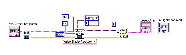

also wenn ich meinen Startbefehl (01 06 00 6f 00 08) senden möchte, kann ich das dann so machen wenn ich eine Antwort vom Jumogerät 'sehen' möchte?
11.0 .vi  ModbusVersuch.vi (Größe: 11,4 KB / Downloads: 317)
23.10.2013, 15:03
Beitrag #19
RE: Labview-Kommunikation mit Jumo über RS232
Im Prinzip ja (wenn du die Standard-Einstellungen am Jumo hast, also z.B. 9600 Baud). Das Serial-Read brauchst du aber nicht, die Protokoll-Rückmeldung wertet schon das "Write Single Register" aus.

(23.10.2013 15:03 )jg schrieb:  Das Serial-Read brauchst du aber nicht, die Protokoll-Rückmeldung wertet schon das "Write Single Register" aus.
Wo sehe ich dann den vom Gerät zurückgegebenen String?
Das "Write Single Register" hat ja dann nur noch den "Exception Code" als Ausgang.
Oder muss ich, wenn ich zb die aktuelle Temperatur will, etwas "lesen" über "MB Serial Master Read"?
Nochmal zu den Punkten 1 und 2 von oben:
zu 1) -> Woher weiß das "Write Single Register" das es mit der Slave Adresse1 kommuniziert? Ich wähle ja über das "MB Serial Init" den COM-Port aus den ich ansprechen möchte oder?
zu 2) -> Steht "WRITE Single Register" für SETZEN eines Registers´?
