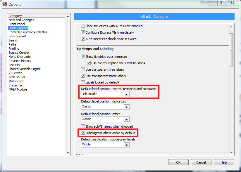

- Hast du jedes Label manuell neben das Icon gesetzt oder gibt es da eine Einstellung "Label links statt oben"?
- Die Kommentarbox in den Cases ist auch manuell eingefügt oder kann man die aktivieren?

(04.09.2014 12:52 )elhorst schrieb:  - Hast du jedes Label manuell neben das Icon gesetzt oder gibt es da eine Einstellung "Label links statt oben"?
Die Default-Position der Labels kann man in den LabVIEW-Optionen einstellen (siehe Bild).
Dasselbe gilt für die Kommentarbox (Subdiagram Label) in den Cases.
