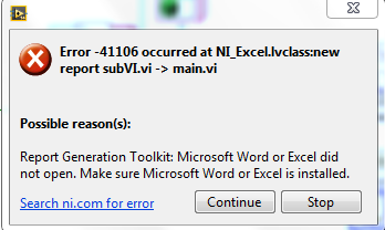

Das funktioniert zwar für Spalte drei und vier allerdings wird in Spalte eins nur noch Nullen angezeigt (habe die Spalte breit genug gemacht und lasse auch genügend viele Nachkommastellen anzeigen).
Zudem habe ich das Problem, dass ich ständig die Fehlermeldung 41106 auftaucht (siehe Anhang). Ich besitze jedoch eine Excel Lizens und es ist auch richtig installiert. Den „Trick“, dass man ein Delay einbaut habe ich bereits ausprobiert. Es wird dadurch besser aber des Öfteren wird die Fehlermeldung trotzdem ausgegeben.
Gibt es den gar keine Möglichkeit die Mappe/Sheet irgendwie mit der „Write To Measurement File“-Funktion hinzubekommen? Mit dieser Funktion hatte ich bisher keine Probleme.
09.12.2014, 20:03
RE: Messergebnisse in verschiedene Excel-Sheets speichern
Report Generation Toolkit und/oder direkt ActiveX (das ist im Hintergrund dasselbe, da auch das RGT auf ActiveX basiert) funktionieren nur bei installierter Excel-Lizenz. Basta!
Das Express-VI "Write To Measurement File" dagegen erzeugt direkt eine xlsx Datei im xml-Format. Dort ist aber kein Wechsel von Sheets vorgesehen. Basta!
Du kannst dich natürlich gerne selber durch den Sourcecode des Express-VIs suchen und versuchen, dort eine Lösung zu finden (aber natürlich durch eine Kopie!!!).
