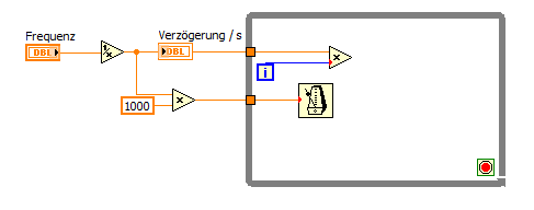

Gerd berechnet aber ( 1000 / Delta-T [ms] ) ergibt als Ergebnis Frequenz...
EDIT: s. meinen nachgetragenen Screenshot.

(10.09.2015 14:09 )jg schrieb:  Gerd berechnet aber ( 1000 / Delta-T [ms] ) ergibt als Ergebnis Frequenz...
@jg Heißt das also in deinem Screenshot, dass die Verzögerung und der X.Scale.Multiplier nicht mehr mit dem ganzen verlinkt sein sollen? O Weil zuvor gab es Ja die Verzögerung als Numeric Controll, wodurch ich die Sinuskurve langsamer/schneller laufen lassen konnte..der kann also jetzt raus?

RE: Einstellbares Grenzsignalniveau - falsche Protokollierung der Amplitude
KA, da ich nicht weiß, aus was du am Ende hinaus willst, kann ich dir deine Frage nicht beantworten.
Hmm Ja, jetzt sind wir wieder beim Blockdiagramm aus deinem ersten Beitrag - bei dem alles passt. Wieso kann es nicht so aussehen?

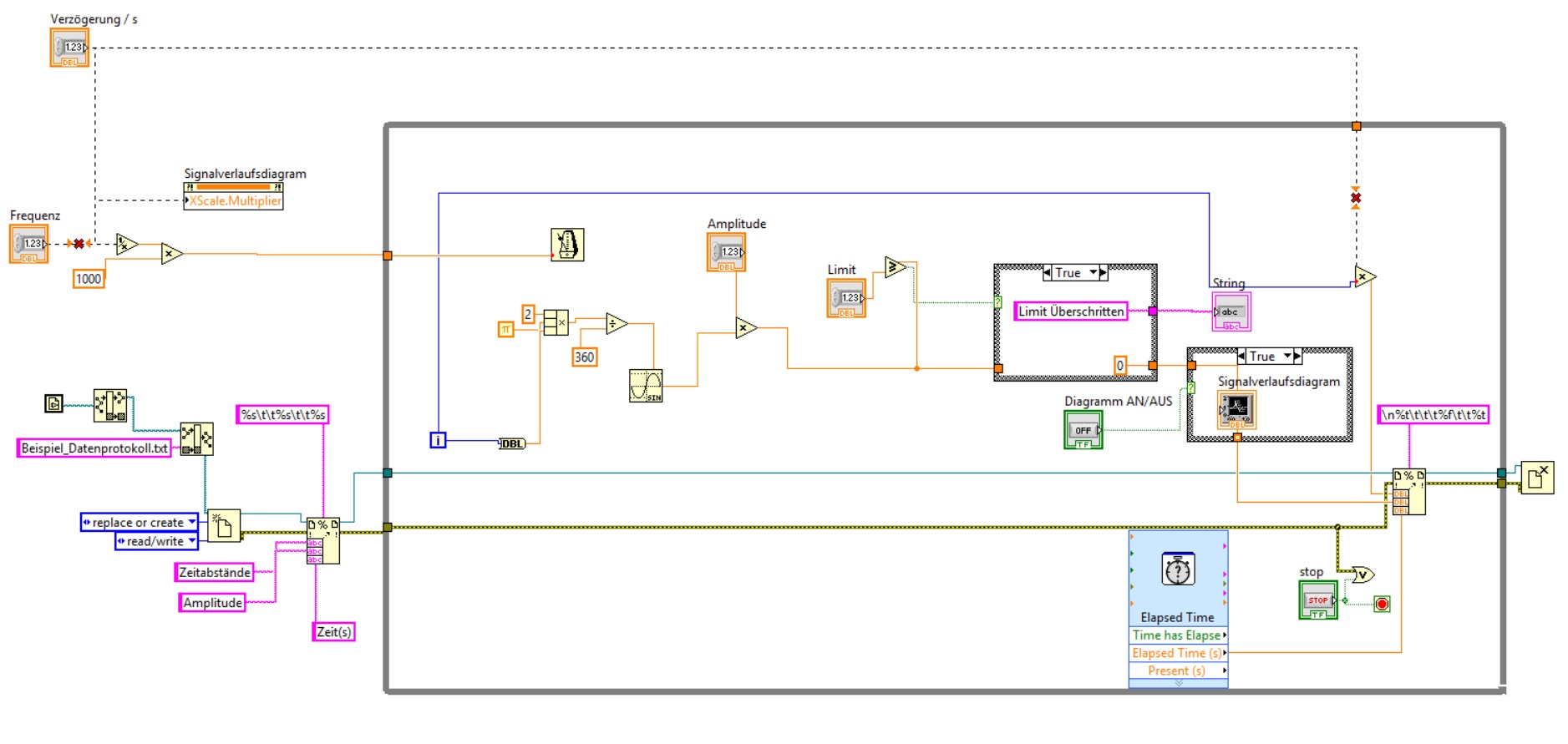

Eine deiner beiden Controls musst du schon zum Indicator machen...
Entweder Frequenz vorgeben ODER Delta-t.
(10.09.2015 16:37 )jg schrieb:  Eine deiner beiden Controls musst du schon zum Indicator machen...
Meintest du das so?
Ich beginne gerade mein eigenes Programm nicht mehr zu verstehen.. Sad Irgendwie alles was ich auch ausprobiere, ich bekomme es einfach nicht, dass er zum Beispiel alle 10 s Messdaten aufzeichnet..
Das hat ja doch eigentlich gar nichts dann mit der Verzögerung zu tun..da die echte Zeit ja durch den Zeitstempel aufgezeichnet wird..
Wo ist der Unterschied zwischen deinen beiden letzten Screenshots (außer der unterschiedlichen Bildgröße)?
Wieso programmierst du nicht das nach, was man dir vorschlägt?

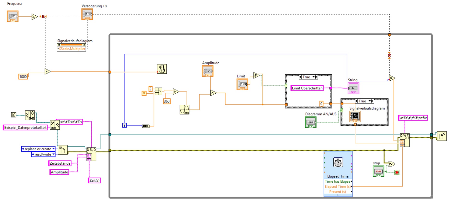

(10.09.2015 20:29 )jg schrieb:  Wo ist der Unterschied zwischen deinen beiden letzten Screenshots (außer der unterschiedlichen Bildgröße)?
Genau das hab ich doch gemacht, ist doch genauso wie deins..
Hab jetzt das nochmal anders angeordet, aber das ist doch so wie bei dir? O
