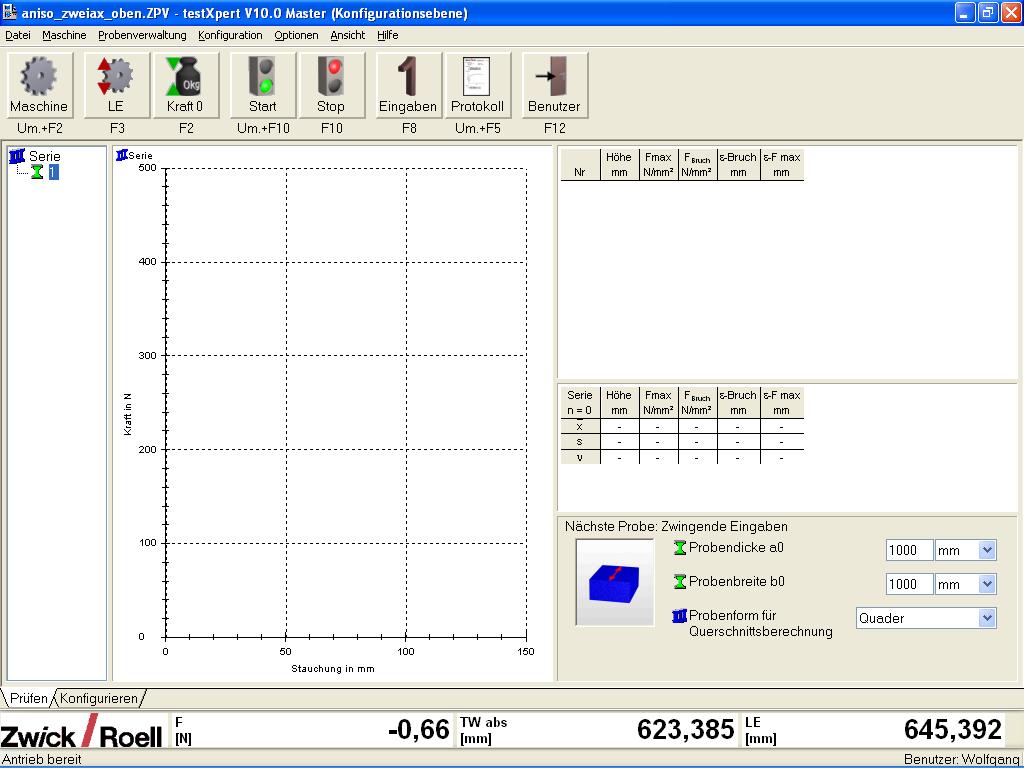

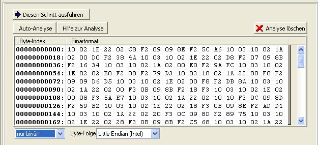

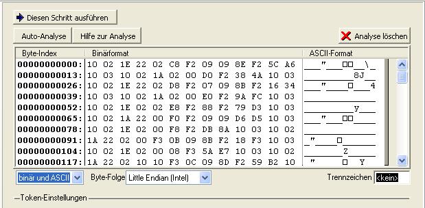

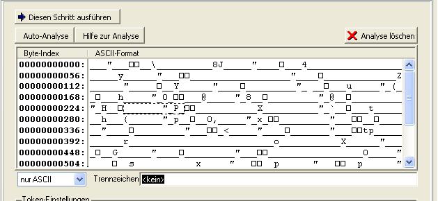

wie realisiere ich das Mitschreiben der gesamten Kommunikation in eine Datei zu Analysezwecken zwischen Zwick <--> testxpert am einfachsten?

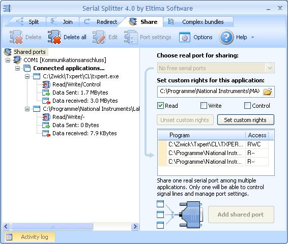

Lese momentan den per "Eltima Serial Port Splitter" geteilten Com-Port (Zwick-Software hat Lese-, Schreib- und Kontroll-Recht, LabVIEW nur Leserechte; Abbildung im Anhang) per "Assistent für Instrumenten I/O" ein und kann mir dort den eingehenen Datenstrom ansehen. Siehe Abbildungen im Anhang. Das Bild der Zwick wurde kurz danach aufgenommen Die Werte im Zwick-Programm sind konstant. Nur der Kraftwert schwankt zwischen -0,65 und -0,66
Das Handbuch/Ordner zur Zwick liegt mir vor, leider ist darin nichts zur Spezifikation der Datenübertragung enthalten.
Muß ich mich vom "Assistent für Instrumenten I/O" trennen und, um das In-Datei Schreiben zu realisieren und die bewährte Visa-Cm-Port-Ansprache verwenden?

Bild zu Zwick-Programm testxpert & Hinweis auf in testxpert angezeigte Werte hinzugefügt
19.04.2010, 12:34
Kraftprüfmaschine von Zick/Roell über RS232 steuern
Hallo Henrik,
wenn die VISA-ComPort-Verbindung für dich "bewährt" ist, dann verwende die bitte. Den String unkonvertiert (!) in eine Binärdatei schreiben.
Dein 3. Bild vom IOAssistenten sollte dir schon mal Mut machen, anscheinend sind die abgefangenen Messages 13 Byte lang - es ist ein wiederkehrendes Muster zu erkennenSmile

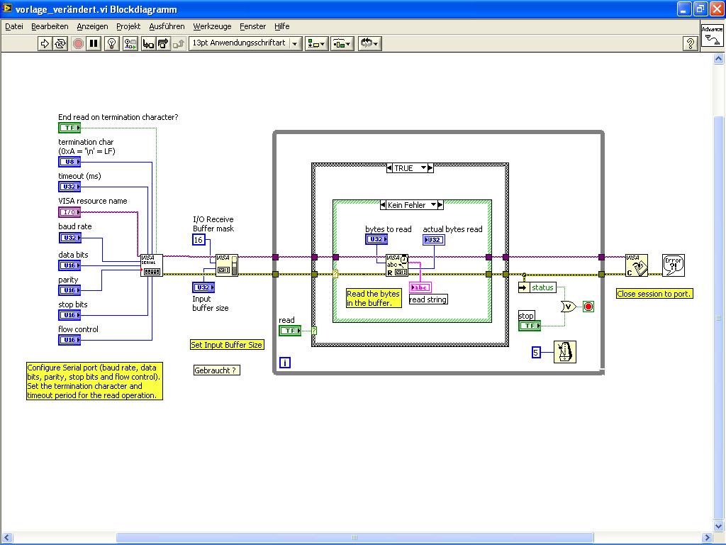

Hallo GerdW,

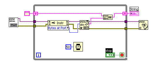

ist der grundsätzliche Aufbau so korrekt (siehe Anhang)? Habe das LabVIEW-Beispiel gekürzt.
Muß dann noch nur noch das in Datei schreiben realisieren, oder?
Welche Werte gebe ich sinnvollerweise vor? Für Input buffer size, bytes to read, I/O Receive Buffer mask & I/O Receive
Buffer mask ?
Henrik
Würde eher etwas in dieser Richtung vorschlagen:
Alternativ kann ich den "Free Serial Port Monitor" empfehlen:
http://www.serial-port-monitor.com/free-se...-downloads.html
Da brauchst du gar nichts in LabVIEW programmieren.

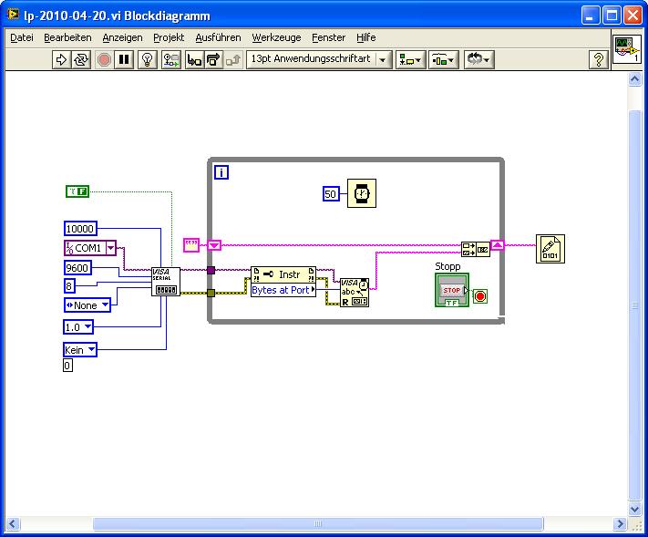

@Jens G: Danke für den Tip bezüglich des Aufbaus des Blockdiagrammes.
Habe ein VI in der von JensG beschrieben Form erstellt (siehe Anhang) und damit Daten von der Zwick mitgeschnitten:
Der Kraftwert (siehe Bild des Zwickbildschirms im Anhang) ist von ungefähr -0,05 N bis auf 16,92 N angestiegen und dann wieder gefallen auf circa -0,05 N gefallen. Die mm-Angaben sind konstant.
Eine Parallele Ausgabe der auf der Zwick angezeigten Kraft-Werte versuche ich noch zu erstellen.
Wie kann man aus den übertragenen Binär- Daten in der Datei (Anhang) den übertragenen Kraftwert analysieren?
