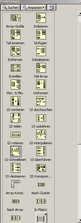

Array of Cluster of X,Y-DBL
Wo finde ich das Symbol? Ist bei mir nicht vorhanden?
02.02.2016, 11:24 (Dieser Beitrag wurde zuletzt bearbeitet: 02.02.2016 11:27 von GerdW.)
Beitrag #19
Beiträge: 17.536
RE: Temperaturerfassung und Regelung Lüfter
Hallo annell,
Zitat:Array of Cluster of X,Y-DBL
Du brauchst ein Array. Und einen Cluster. Und zwei numerische Controls. Findest du alles in der Palette.
Und die dann einfach korrekt anordnen…
Jetzt sind wir wirklich bei den ganz einfachen LabVIEW-Grundlagen angekommen. Du bist schon die Grundlagenkurse durchgegangen, die in meiner Signatur verlinkt sind?
Werd ich mir einmal vornehmen! Schickst du mir trotzdem einmal das VI? Guru1
