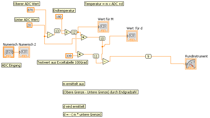

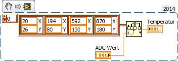

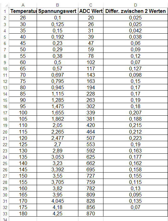

RE: Temperaturerfassung und Regelung Lüfter
Kann mir einer sagen was ich hier flasch mache?
Ich bekomme keine gescheiten Temperaturen heraus! Ich hänge einmal meine ADC Werte als Datei ran. Anbei das auch das Blockschaltbild!
Ich wäre sehr dankbar!
Offtopic2
Erst Ctrl-U, dann Screenshot vom BD posten. Noch besser: VI posten.
