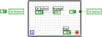

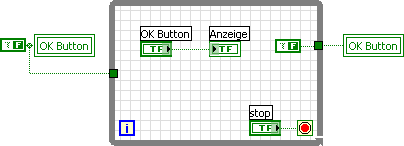

@Markus, sorry für meine Kritik, aber die Vorinitialisierung in deinem Screenshot entspricht nicht dem LV-Datenflussprinzip. Vergleiche diese zwei Screenshots.
eg
06.08.2007, 10:04
Beitrag #22
Stopuhr und weitere Datenverarbeitung
Hallo Eugen,
es ist doch so, dass alles außerhalb der Schleife zuerst abgearbeitet wird und dann wird "reingesprungen". Von daher ist es doch egal, oder nicht? Oder haben die von NI damals bei meinen Lehrgängen etwas falsches erzählt? Unsure
' schrieb:@Markus, sorry für meine Kritik, aber die Vorinitialisierung in deinem Screenshot entspricht nicht dem LV-Datenflussprinzip. Vergleiche diese zwei Screenshots.
eg
06.08.2007, 10:08
Beitrag #23
' schrieb:Hallo Eugen,
Also ich habe keine NI Lehrgänge besucht, aber ich glaube, dass eine While-Schleife genauso ein Node ist und wird genauso wie alle anderen BD-Elemente behandelt. Kann es jemand bestätigen?
06.08.2007, 10:20
Beitrag #24
eg
Also ich halte Variante 1 (Screenshot links) auch für gefährlich, Variante 2 ist auf jeden Fall sicherer.
MfG, Jens
P.S.: Lasse mich aber auch gerne eines Besseren belehren.
06.08.2007, 10:42
Beitrag #25
Sicherer evtl. ja, aber wie ich mitgekriegt habe nicht notwendig....
Wenn ich "in" einer Schleife etwas nach was anderem durchführen will, dann nehme ich ein Errorcluster, oder ich ziehe eine Sequenz um ein Objekt und verbinde einfach auf den Rand ein Wire. (vgl. Screenshot)
Außerhalb wird aber (nach meinem NI-Lehrgang-Wissen) vorher abgearbeitet. Daher kann man den Wire meines Wissens weglassen.....
' schrieb:Also ich halte Variante 1 (Screenshot links) auch für gefährlich, Variante 2 ist auf jeden Fall sicherer.
MfG, Jens
