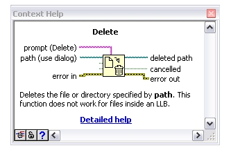

Daten schreiben-Löschen
So weit bin ich.
Das mit den löschen funktioniert noch nicht so ganz. LabVIEW fragt welche Datei jetzt gelöscht werden soll.
Wie schon gesagt das mit dem Löschen.....
Wenn du dem armen, gebeutelten VI nicht erzählst welche Datei du löschen willst, dann fragt es halt nach.
Stell dir vor es würde nicht fragen und statt dessen seine:glas1:verwenden und dann entsprechende Dateien und Verzeichnisse löschen....
Dann wirst du dem VI vermutlich die Kristallkugel wegnehmen wollenGlas2.
Also Pfadeingang verbinden!

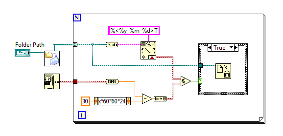

Immer diese kommunikations schwierigkeiten.
Nein ich soll nicht einzelene Datein löschen sondern Verzeichnise mit dem Name JJ-MM-TT.
HILFE

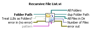

' schrieb:Also doch Namen zerpflücken.
Nö.
Kann auch eine Liste von Unterverzeichnissen liefern (All Folders) und mit
kann man die soweit ich mich erinnere auch löschen.
Hmmm, find ich nicht gut. Ein Ordner gilt als geändert sobald auch nur eine Datei hinzugefügt bzw. umbenannt wurde. Da kommt einem der Ordner schnell neuer vor als er in Wirklichkeit ist.
Ich plädiere für's zerpflücken. Ist schnell gemacht:
Lv86_img
Sonstige .vi  Selmas_Loesch_Arie.vi (Größe: 8,92 KB / Downloads: 241)
