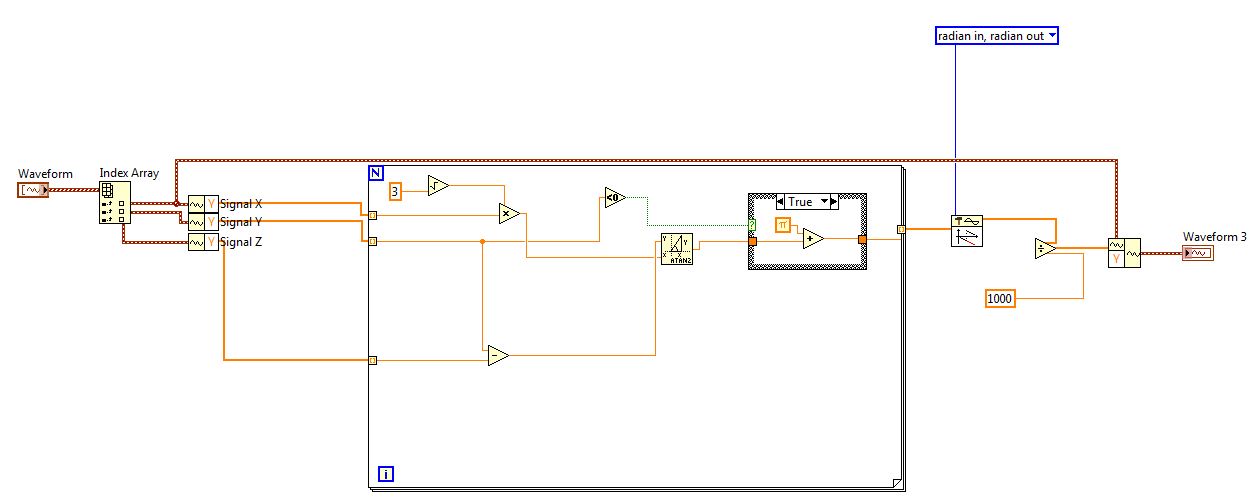

Ich habe nun mal angefangen...ein Screenshot habe ich angehängt. Könnte das so funktionieren wie ich los gelegt habeSmile?
Allerdings ohne dem Überprüfen von Inkrement/Dekrement, da ich leider nicht weiß wie ich das programmieren muss Sad
Danke und viele Grüße!

Probiers doch einfach mal aus. Für die Beseitigung der 2Pi-Phasensprünge gibt es das VI "2-PI-Sprünge entfernen" in Signalverarbeitung/Operationen (offline) bzw. in Signalverarbeitung/ Pkt für Pkt / Signaloperationen (Online-Verarbeitung, wie bei Dir)

Leider verstehe ich das noch nicht, könntest du mir ein Beispiel VI oder Screenshot zeigen wie ich das in mein Programm integrieren/programmieren muss?
Danke, wäre euch/dir wirklich sehr Dankbar!!! :-)
18.11.2015, 11:54
Beitrag #30
RE: Analoges Signal in Winkel umwandeln
Da gibt es nicht viel zu programmieren, es genügt, die Funktion "2PI-Phasensprünge entfernen" zu benutzen. Anbei Beispiel.
