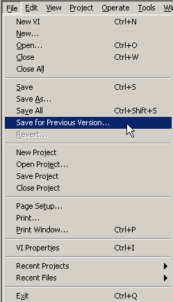

' schrieb:Profil und LV8.0? kann ja wohl nicht stimmen, schließlich waren deine VI's bisher in V8.2! Ach ja, und ein Screenshot der Array's mit Daten wäre hilfreich, damit wir sehen, was (Zahlen, Strings, ...) jetzt wo drin steht. Wir haben deine Testo-Hardware nämlich nicht!
Und: Zum Umwandeln von Strings in Zahlen, da hat Achim auch schon mal was gepostet in diesem Thread!
MfG, Jens

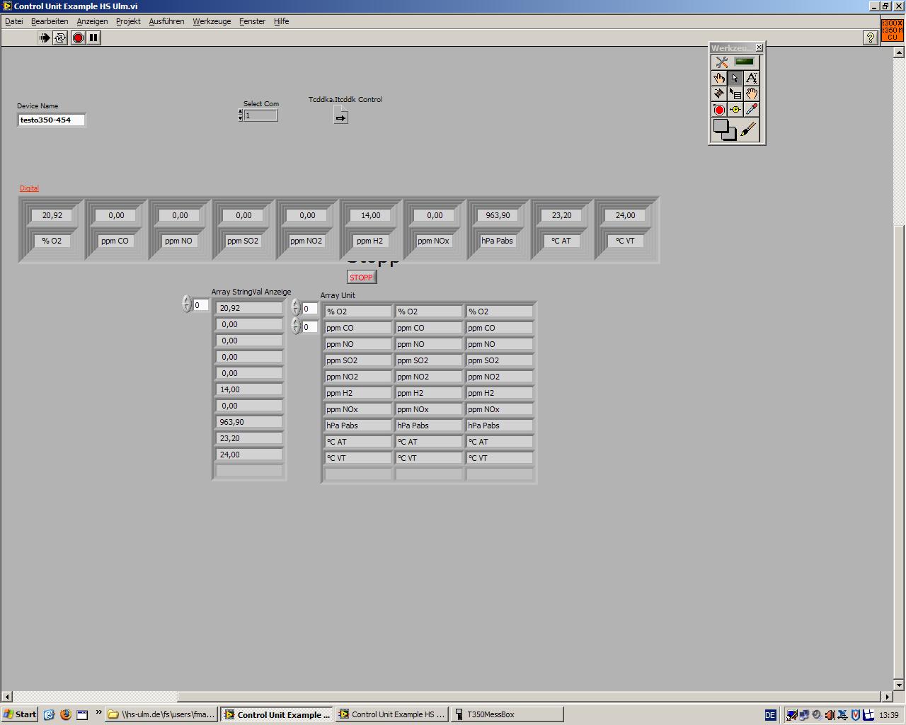

Grrrr... Das mit der Version ist so, daheim auf dem Laptop habe ich 8.0 und an der Fh habe ich 8.2 und an der FH habe ich auch die Hardware dazu , werde aber mal mein Profil ergänzen.
Der Screenshot ist so zu sehen wie das VI von Achim/oder Jens G zum zerlegen in Arrays, da wo zuerst die Vi runtergespeichert wurden in dem Therad.
Morgen mach ich dann ein Screenshot

' schrieb:Sorry weiß leider nicht wie man runtespeichert Unsure
Das wäre dann aber sehr lieb von dir. Danke schinmals im Voraus !!!!!
Dös ist jetzt aber net wahr, oder?
Und zu meinem geforderten Screenshot, bitte Screenshot des FP, auf dem man den Inhalt der Arrays sieht (Also nicht nur 1. Wert des Arrays anzeigen)!!
MfG, Jens

' schrieb:Dös ist jetzt aber net wahr, oder?
[attachment=33226:Image2.png]
MfG, Jens
Ja okay das werde ich dann morgen Mittag machen, sorry
Dann seht ihr alles auf einmal.

@Achim:
Hier der nächste Versuch in LV8.0. Viel ist net passiert:
Sonstige .vi  Control_Unit_Example_HS_Ulm.vi (Größe: 42,39 KB / Downloads: 251)
für LV8.0

' schrieb:Es funktioniert uach nur will ich nun die Daten in ein Diagramm visuaklisieren und irgendwie bekomm ich das nicht hin, da ich den Datentyp net umwandeln kann. Kann mir da jemand einen Tipp geben BITTE !!!
@ Jens: Danke fürs runterspeichern...demnächst setze ich meinen Rechner neu auf, und dann wird auch LV8.2.1 endlich installiert...
@ Florian:
Sag mal, was willst du eigentlich? Ich hab dir ziemlich weit oben in diesem Thread gezeigt, wie du die Daten ohne diese doofe Verschachtelung auf nen Graphen bringst...Jens hat dir gezeigt, wie du das seltsame Konstrukt aufdröseln kannst...und das hast du ja auch hingekriegt...jetzt müsstest du mit "Fract/Exp String to Number" den String in ein numerisches Format wandeln und dann an nem Graph anschließen!
Jetzt fällt mir noch was ein...dazu müsstest du aber wie Jens schon sagte mal nen Screenshot deines Frontpanels zeigen, bei dem im ominösen Array auch mal mehrere Werte stehen. Steht da im ersten Feld evtl. sowas wie
"Wert: 2,3 / Unit: Volt", im zweiten Feld "Wert: 33 / Unit: µF", im dritten Feld "Wert: 25 / Unit: kg", usw....?
Dann müssten wir uns um die Aufsplittung noch mal Gedanken machen, dann würde meine Variante mit der Graph-Darstellung nicht funktionieren...du müsstest in diesem Fall wohl ein Chart verwenden mit mehreren Y-Achsen und die Werte von der jeweiligen Array-Position der entsprechenden Achse zuordnen...aber da will ich jetzt gar kein Beispiel programmieren...zeig erstmal, was wirklich drin steht!
Gruss
Achim

Sodala jetzt hab ichs mal runtergespeichert und die diversen Screenshots gemacht, es funktioniert aber immer no net so wie ich das will.
Also ich möchte die Einzelnen Werte in einem Stapelplot darstellen, doch leider wird immer nur ein signal angezeigt... und die einzelnen werte dann auch noch abspeichern.

Hallo, Florian,
füge doch meinen letzten Vorschlag ein und vergiss den %&^Grr...-Cluster (an Hand des Screenshots ist mir nämlich jetzt endgültig klar, dass es so reicht). Darstellung funktioniert doch auch erstmal.
Ich sehe bisher bei dir leider keine großen Fortschritte, wir haben hier keine Lust, dir alles vorzukauen.
Darstellung des Graphen/Plots kannst du ändern, wenn du mal in der Plot-Legende das rechte-Maustaste-Menü öffnest.
Zum Thema Abspeichern von Ascii-Daten, schau mal im Forum rum, gibts schon massig.
MfG, Jens.

Umwandlung in einen anderen Datentyp !!!
So dann oder?
Ich weiß dass es da vieles zum Thema ASCII gibt, mir feht da nur der Tipp, wie ich die Daten da umwandeln kann und dann einzeln in einen Array einfügen kann, um die ganzen Daten in einer .txt Datei zu speichern und anschließend in Excel zu importieren. Das ganze habe ich schon realisiert, jedoch mit DAQMx und da waren die Daten bereits im richtigen Format. Deshlab stelle ich hier nochmals die spezielle Frage.
Wie wandle ich die Daten sinnvoll um (evtl so wie ich es am Signaldiagramm gemacht habe)?
LG
Florian M
