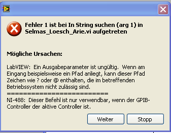

Das VI schmeisst diese fehlermeldung raus. Verdacht
Sonstige .vi  Selmas_Loesch_Arie.vi (Größe: 10,34 KB / Downloads: 224)

Per sonde den Pfad betrachten und dann posten was da drin steht, wenn das VI crashed.
In der Fehlermeldung steht ja drin, dass das InStringSuchenVI nicht klar kommt...
Oder um einfür alle Mal Klarheit zu bekommen:
Zeig das Array mit den Ordnern (graugrünes Wire vor der Forloop) in einem Anzeigeelement an. Führ das VI im Highlightmodus aus, brich vor dem Eintritt in die Forloop ab und dann Rechtsklick auf das AlleOrdnerArray-Anzeigeelement und Datenoperationen/Aktuellen Wert als Standard anklicken.
Dann posten und wir sehen weiter.

Sonde 5 finde ich klasseBig Grin
Wieso kommst du nach 9,5 Monaten täglichen Umgangs mit LabVIEW nicht selbst drauf was das Problem ist?
Also: Das VI will JJ-MM-TT ... bekommt aber "Daten". D.h. du hast das einfach nur "C:" beim Bedienelement eingeben! So funktioniert das Konzept aber nicht. Du musst schon den Ordner angeben, wo die ganzen Messordner drin sind. Natürlich.
Wenn du willst, dass das VI (InStringSuchen) die Fresse hält, einfach ein "Clear Error.vi" an den ErrorClusterAusgang anschließen.
Wenn du willst, dass dein VI die ganze Festplatte nach diesen alten Ordner durchsucht, dann mach die auf weitere 40-50 Antworten bereit ...
EDIT: BTW, wenn Selma euer Konzept mit dem "zuletzt geändert" weiter verfolgt hätte, hätte das VI angefangen den Inhalt von C: zu löschen. RoflRofl2
EDIT: Ok, Tobias' Info revidiert mein Geschwafel. Trotzdem lustig.

' schrieb:Das VI schmeisst diese fehlermeldung raus. Verdacht
Ich weiß woran es liegt. Top1
Selbst wenn man "C:Daten" als Verzeichnis auswählt, so bekommt man doch immer auch diesen Ordner selbst als erstes Element im Array "All Folders" mitgeliefert.
Also erstes Arrayelement löschen und es sollte klappen.

' schrieb:Sonde 5 finde ich klasseBig Grin
Aber im Bedienelement steht doch C:Daten und den nehme ich ihn auseinander und im Ordner Daten sind die Ordner JJ-MM-TT.
Versteh ich nicht

Selma, so in etwa meinte ich das mit dem Entfernen des Ausgangsverzeichnisses aus dem Array:
