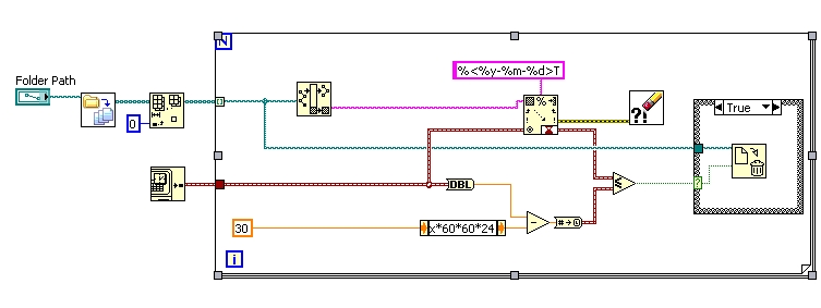

' schrieb:EDIT: BTW, wenn Selma euer Konzept mit dem "zuletzt geändert" weiter verfolgt hätte, hätte das VI angefangen den Inhalt von C: zu löschen. RoflRofl2
Das wäre garnicht Lustig Grrr
' schrieb:Ich weiß woran es liegt. Top1
Selbst wenn man "C:Daten" als Verzeichnis auswählt, so bekommt man doch immer auch diesen Ordner selbst als erstes Element im Array "All Folders" mitgeliefert.
Also erstes Arrayelement löschen und es sollte klappen.

' schrieb:Selbst wenn man "C:Daten" als Verzeichnis auswählt, so bekommt man doch immer auch diesen Ordner selbst als erstes Element im Array "All Folders" mitgeliefert.
Wieder was gelernt... Hab den Ausgang noch nie benutzen müssen.

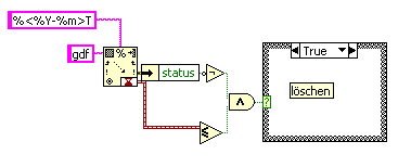

Statt den ersetn Eintrag (also den Startordner) zu löschen, würde ich in der Forloop die Fehler auswerten.
Es kann ja vorkommen, dass irgendein DAU mal einen Ordner da hin verschiebt/erstellt/ect.pp ...
--> Skizze:

Stimmt.
Eine Fehlerbehandlung wird so oder so benötigt, da es bei diesen von SeBa genannten DAU-Ordnern sicherlich kein entsprechendes Datumsformat gibt und daher jedesmal wieder die o.g. Fehlermeldung auftritt.

Bei mir sah die Lösung übrigens so aus:
Dürfte letztendlich auf den gleichen Effekt wie die von Seba vorgeschlagene Lösung hinauslaufen.
Ich setze hierbei einfach die aktuelle Zeit als Ausgabe, falls ein Verzeichnis einmal kein Datumsformat hat. Dadurch wird auch ein Löschen des betroffenen Ordners verhindert.

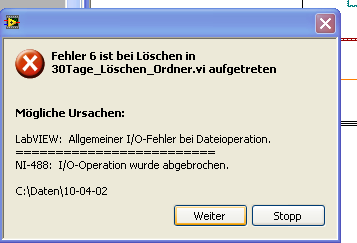

' schrieb:Deine nächste Aufgabe versuchen wir aber mal unter 50 Antworten zu lösen!
Guter ansatz
Ich bins wieder:-(
Wenn jetzt aber was im Ordner drine ist kommt diese Meldung
