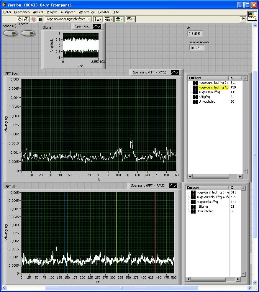

' schrieb:Meine Abtastrate überwache ich nebenbei per Oszi - siehe Anhang. Daher kann ich sehen, dass nicht immer 12,8 kHz als external clock anliegen, es pendelt zwischen 11,661 kHz bis 12,889 kHz. Ich habe über 10 Messungen die Frequenz der Clock mit Lanview anzeigen lassen, ähnlcih deinem Schreenshot, und den Mittelwert gebildet. Diesen bei der Nächsten Messung händisch als Abtastrate eingegeben...
Innerhalb jeder einzelnen dieser zehn Messungen hast du doch auch keine konstante Clock-Frequenz, oder? D.h. du hast zehn mal die Messung angeworfen und willkürlich einen angezeigten Wert genommen und über diese dann gemittelt. Und das soll dann als Grundlage für genaue Rückschlüsse dienen? Das ist ja dann ein willkürlich gewählter Abtasttakt, da könntest du auch gleich eine "glatte" Zahl nehmen und mit dieser Rate abtasten! Der Effekt ist genau gleich: Mit beiden Werten kriegst du ein konstantes dt, und das brauchst du dann ja auch für die FFT.
Und ich bin ziemlich sicher: LV gaukelt dir ein konstantes dt vor, so wie es dimitri schon gesagt hat! Wenn du winkelsgetaktet abtastest, darfst du den DDT (Dynamic data type) und WDT (Waveform data type) nicht als Eingangssignale für die FFT-VIs verwenden. Du müsstest als Ausgang des DAQmx-Read-AI- VIs nur ein "1D-Array of Double" ohne jegliche Zeitinformation verwenden. Damit kommen dann aber die FFT-VIs nicht zurecht...
Achim

29.04.2010, 13:47
Beitrag #58
JohannesB Offline
Beiträge: 39
Registriert seit: Mar 2010
29223
Sample, Samplerate, externer Trigger
Moin,
Messung wie ein Pfohlen durchgeführt!
Siehe JPGs - Frq & dt richtig gemessen oder Fehler im VI?
Zum external clock VI habe ich eine Frage:
Wie kann ich die zu messende Spannung auf RMS stellen - sonst messe ich immer was um die -7 V???
Ich kann doch an das Signal, was ich hinten am external clock VI bekomme meine FFT ranhängen. Besser eine FFT ohne Assi?
DANKE!
29.04.2010, 14:08
Beitrag #59
Beiträge: 4.230
' schrieb:Messung wie ein Pfohlen durchgeführt!
Ich seh' wieder nur Express-VIs...
' schrieb:Ich kann doch an das Signal, was ich hinten am external clock VI bekomme meine FFT ranhängen. Besser eine FFT ohne Assi?
Du kannst machen was du willst...die FFT ohne Assi wird aber dadurch auch nicht richtiger...du scheiterst immer noch an den nicht-äquidistanten Zeitabständen!
29.04.2010, 14:20
Beitrag #60
JohannesB Offline
Beiträge: 39
29223
Ging jetzt auch um das geforderte dt und die external clock, um zu sehen, wie die beim Assi sind.
Verstanden, mit external clock war zuvor genanntes example vi gemeint - da bekomme ich keine rse- Messung hin und meine Spannung dümpelt bei ca. -7 V rum.
