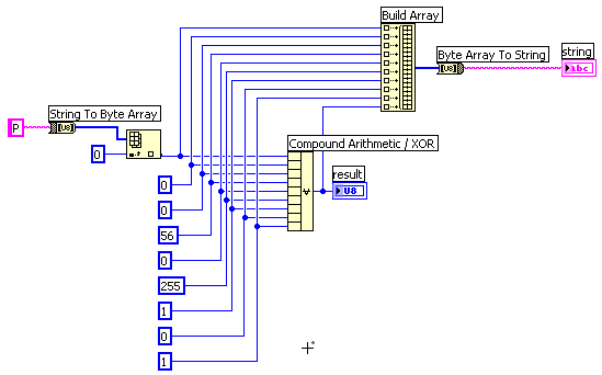

Habe mir mal das Terminal-Programm heruntergeladen. Was muß ich als String (Befehl) eingeben!

' schrieb:Was muß ich als String (Befehl) eingeben!
In der Beschreibung zur Science-Box ist folgendes Beispiel (Dezimal) angegeben:
80*0/0*56/0*255*1*0*1*151
Sag mal, jetzt werde ich aber gleich sauer. Hast du dir dieses PDF genau durchgelesen? Was steht über diesem Bsp?:
Zitat:Checksumme bildet sich wie folgt :
Oder- Verknüpfung aller Byte inclusive Kennung, exclusice CS
Beispiel (Dezimal) : 80*0/0*56/0*255*1*0*1*151
Das ist also ein Beispiel dafür, wie die Checksumme gebildet wird.
Die 80 ist der ASCII-Code für das große P. Dann kommt die erste 16bit Zahl, aufgeteilt in 2 Bytes (da immer 0, also 0&0) usw.
Zusammen ergibt das bei (allerdings im Gegensatz zur Beschreibung) XOR-Verknüpfung aller Zahlen eben 151 als Checksumme.
Für das Bsp im "Manual" sieht der String dann am Ende so aus:
(Oben: normale Darstellung, Mitte: Codes Display, Unten: HEX Display)
Und so kann man das Ganze erzeugen:
MfG, Jens
