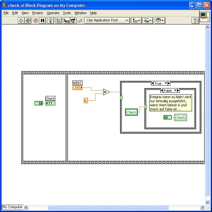

ich möchte Daten die einen Wert >6 haben mit einer Case-Struktur in einer Datei speichern. Jedoch nur einmal wenn der Wert >6 ist und nicht wenn er ständig > 6 ist, also das Case ständig True ist.
Ist der Wert wieder <6 und anschließend wieder >6 soll die Aktion erneut einmalig ausgeführt werden.
Die Aktion läuft in einer Endlosschleife
mit call first habe ich es nicht hinbekommen. bzw. wie kann man call first wieder zurücksetzen ???
Vielen Dank für Eure Hilfe !!!

ich würde es über eine lokale Variable probieren, die nur dann auf false gesetzt wird, wenn der Wert größer 6 ist und auf true, wenn Wert kleiner 6 ist (siehe Anhang)...Je nachdem ob die Variable true oder false ist, wird dein Ergebnis ausgeführt oder nicht.
Ach, irgendwie ist es leichter zu programmieren, als zu erklärenSmile

' schrieb:bzw. wie kann man call first wieder zurücksetzen ???
Gar nicht...geht nur durch Neustart des VI's

Wieso verwendest du keine Flanke? Wenn der Wert größer als 6 ist, so schreibst du deine Daten, die Case Struktur wird ausgeführt (Zustandswechsel von False auf True). Ist doch einfach, oder habe ich hier was falsch verstanden?
Ingo
