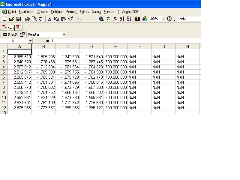

hab jetzt n Programm geschrieben in dem man eine erstellte Tabelle nach Excel transportiert.
Mein Problem ist, das die Zahlen an sich stimmen nur setzt Excel in einigen Spalten Punkte wo Kommas sein müßten, wodurch die Zahl rießig wird und in anderen Spalten nun wieder nicht.

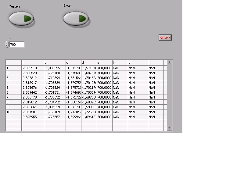

Ich häng mal zwei Tabellen an. Die eine aus LabVIEW, die andre aus Excel. Die Spalten mit NaN nicht beachten. Die Zahlen sind identisch, nur schreibt Excel an Stelle des Kommas einen Punkt, als 1000der Schritt, wodurch die Zahl riesig wird.
Kurioser wird es, leider in den Bildern nicht zu er kennen, da nur mit Original Messdaten , wenn zum Beispiel bei LabVIEW 0,123 berechnet erhält Excel diesen Wert mit Komma nur linksbündig. Aber auch nur die Werte die eine Null vor dem Komma haben, die anderen werden zu riesigen Zaheln, wie oben beschrieben.

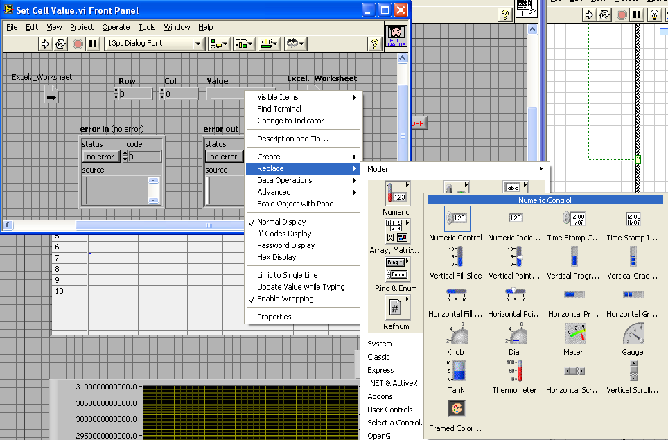

Mach mal eine Kopie des VIs Set Cell Value, du kannst es gleich umbenennen in "Set Cell Dbl Value.vi".
Öffne das VI, dann Rechtsklick auf Value und Replace mit Dbl.
In deinem VI musst du dann an den Stellen, wo du eine Zahl reinschreiben willst, das neu erstellte VI benutzen.
eg

Dann musst du in LV die String-Tabelle in Dbl-Tabelle umwandeln bevor du diese in Excel reinschreibst, sonst erkennt Excel die Zahlen nicht als Zahlen, sondern als Strings, das ist nicht gut.

Hier die VIs. Keine Garantie auf richtigkeit, da auf 7.1 konvertiert.
eg
