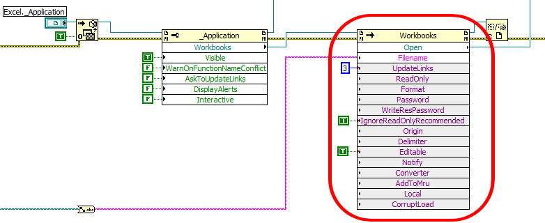

Ich habe hier eine normale Excel-datei mit ein paar Berechnungen und AutoFilter.
Also nichts besonderes. Öffne ich dieses direkt mit Excel gibt es keinerlei Probleme.

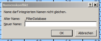

Versuche ich selbiges über LV und ActiveX, so bekomme ich unten angefügte Meldung(en).
Dieses fenster kommt idR öfters und man kann/muss dort irgendetwas eintragen,
damit es "weitergeht".. - Sehr nervig.. Ahrg1
Das Programm hierzu sieht wie folgt aus, wobei es bei dem rot markierten Knoten "scheppert"..
Warum? Wie kann ich es veranlassen, dass das File fehlerfrei geöffnet wird?
Die MSDN schweigt darüber bzw. ich finde hierzu nichts..

Neue Erkenntnis, wenn auch für mich nicht nachvollziehbar:
Ich habe in Excel ein PlugIn installiert, mit dem ich mir alle enthaltenen Namen (auch die verborgenen) anzeigen lassen kann.
Dabei fiel mir auf, dass einige Einträge auf deutsch und auf englisch enthalten sind (siehe Bild).
Und jetzt kommt der Clou:
Lösche ich den englischen namen, so wird gleichzeitig der Druckbereich bzw. der Autofilter gelöscht - Schlecht!
Lösche ich hingegen den deutschen Namen so ändert dies nichts am Aufbau des Excel-Files, jedoch die o.g. Fehlermeldung mit dem englischen Namen bleibt aus - Hä?!? Blink

Mein Problem hat sich geklärt..!
Bin bei Microsoft fündig geworden:
http://social.msdn.microsoft.com/Forums/...erne-namen
Das ganze ist ein seit Office2007 bekannter Bug, der bisher noch nicht gefixt wurde.. Ahrg1
