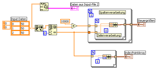

Dein VI läßt sich mit Arraybildung, for-Schleifen und Indexing auf eine winzigen Bruchteil reduzieren. Ich habe mir mal die Mühe gemacht, das ein einem Code-Ausschnitt zu zeigen:
Dein Code:
Und so sollte es - bei exakt gleicher Funktion - sein:
Anbei die beiden VIs
Sonstige .vi  Host3.vi (Größe: 19,46 KB / Downloads: 221)
Sonstige .vi  host2.vi (Größe: 59,38 KB / Downloads: 208)

wow.... das ist ja unglaublich, wenn man das entsprechende Wissen hat.
Vielen Dank für die Mühe. Das hat mich ein ganzes Stück weiter gebracht....vorallem weiss ich jetzt wie ich weitermachen muss.
Und ja es wird immer kleiner.... vielen Dank euch allen!

so hab mal "etwas" gewütet und vie vorgeschlagen vieles in subVIs ausgelagert...
hat das ganze wirklich vieleinfacher und übersichtlicher gemacht.
Nur habe ich folgendes PRoblem wenn ich den Vorschlag von Lucki verwenden will...
Das ich dann meine Steuergrößen nicht mer korrekt ausgegeben bekomme.
Da ich ja ein Datenfile einlese das 12 Spalten hat und beliebeig viele Zeilen, wobei die erste spalte den Zeitindex erhält und die restl. 11 die Werte der entsprechenden Ausgänge stimmen bei Luckis Lösung meine Zuordnungen irgendwie nicht mehr, bzw der Zeitindex wird ignoriert....
Ich schaffe es nicht die Daten aus dem Array so auszulesen, dass ich sie den jeweiligen Steuersignalen im entsprechenden Zeitindex zuordnen kann.
