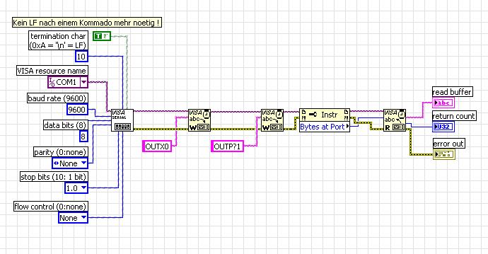

ich habe ein Problem mit meinem LabVIEW-Programm. Und zwar steuere ich 2 Schrittmotoren über eine spezielle Karte an, und muss nach jedem Schritt die Werte aus einem Lock-In Verstärker (SR830) auslesen. Ich habe diesen Verstärker in einem anderen Fall über eine GPIB-Karte angesteuer, was auch wunderbar geklappt hat.
Der Rechner, den ich jetzt benutze hat allerdings nur einen seriellen Port, so dass ich darauf zurückgreifen muss. Ich habe die Einstellungen des seriellen Ports und des Verstärkers aufeinander abgestimmt (Baud-Rate: 9600, Parität: gerade, 1 Stop-Bit) und beim Ausprobieren mit dem Assistenten zu Instrumenten I/O funktioniert es auch. Wenn ich allerdings die VISA-Elemente benutze (VISA-öffnen-->VISA schreiben-->VISA lesen-->VISA schließen), dann kommt entweder gar nichts, oder aber Fehlermeldung "-1073807339".

Du musst als allererstes das RS232 als Interface einstellen mit "OUTX 0", denn default ist GPIB. Ausserdem keine Paritaet, 8 bits pro Wort, Termination LF oder CR, Separator zwischen zwei Befehlen in einer Commandozeile ";", keine Wartezeit noetig, 9600 Baud.
cu, katsumi

Probleme beim Verwenden einer RS232 Schnittstelle
Hab mal schnell was zusammengeschustert...

vielen Dank!
Hab's ausprobiert und es funktioniert!
