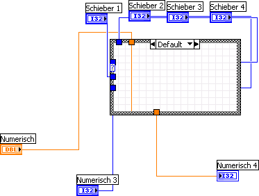

Dann zu meinem Bsp., war vielleicht nicht ganz glücklich gewählt, vielleicht ist das besser:
Also, wenn du mehrere Fälle an Hand von i==0, i==1, ... aufbaust, dann verbindet man in LV die Integer-Variable direkt an den Eingang der Case-Struktur. Der else-Case, der alles andere beinhaltet, ist der Default-Fall.
MfG, Jens

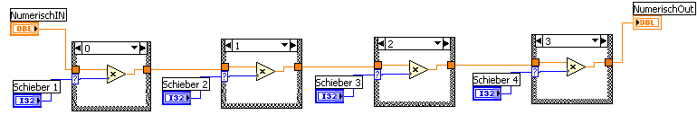

27.05.2007, 14:51
case mit integer
Null Unklarheiten beseitigt, aber vielleicht ist in etwa so etwas gewünscht:
27.05.2007, 22:05
q3stanky Offline
Beiträge: 13
Registriert seit: May 2007
6.1
case mit integer
ja genau das meinte ich aber ich hatte eben versucht das in eimem block unterzubringen, weil mir das als die holzhammermethode vorkommt. da die variable nur genau 0 1 2 3 annehmen kann, würde das in einem block ja genauso gehen aber LV möchte eben noch eine "keiner von den werten" bedingung habe, die ich eben nicht zu liefern weis.
27.05.2007, 22:11 (Dieser Beitrag wurde zuletzt bearbeitet: 27.05.2007 22:13 von eg.)
case mit integer
Schreibe das Wort "default" (ohne Gänzefüsschen) in dieses Case rein.
