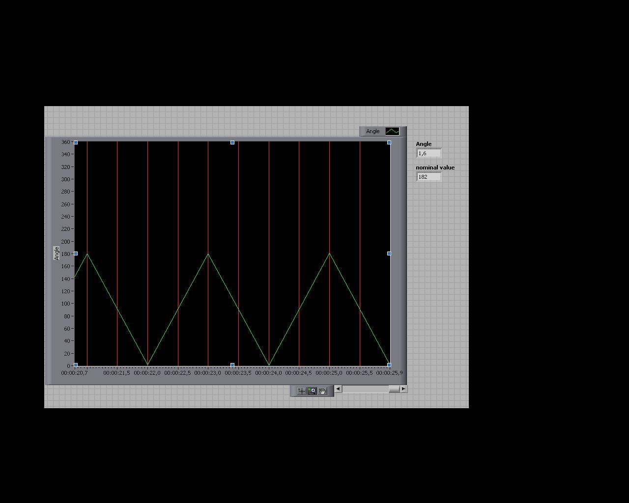

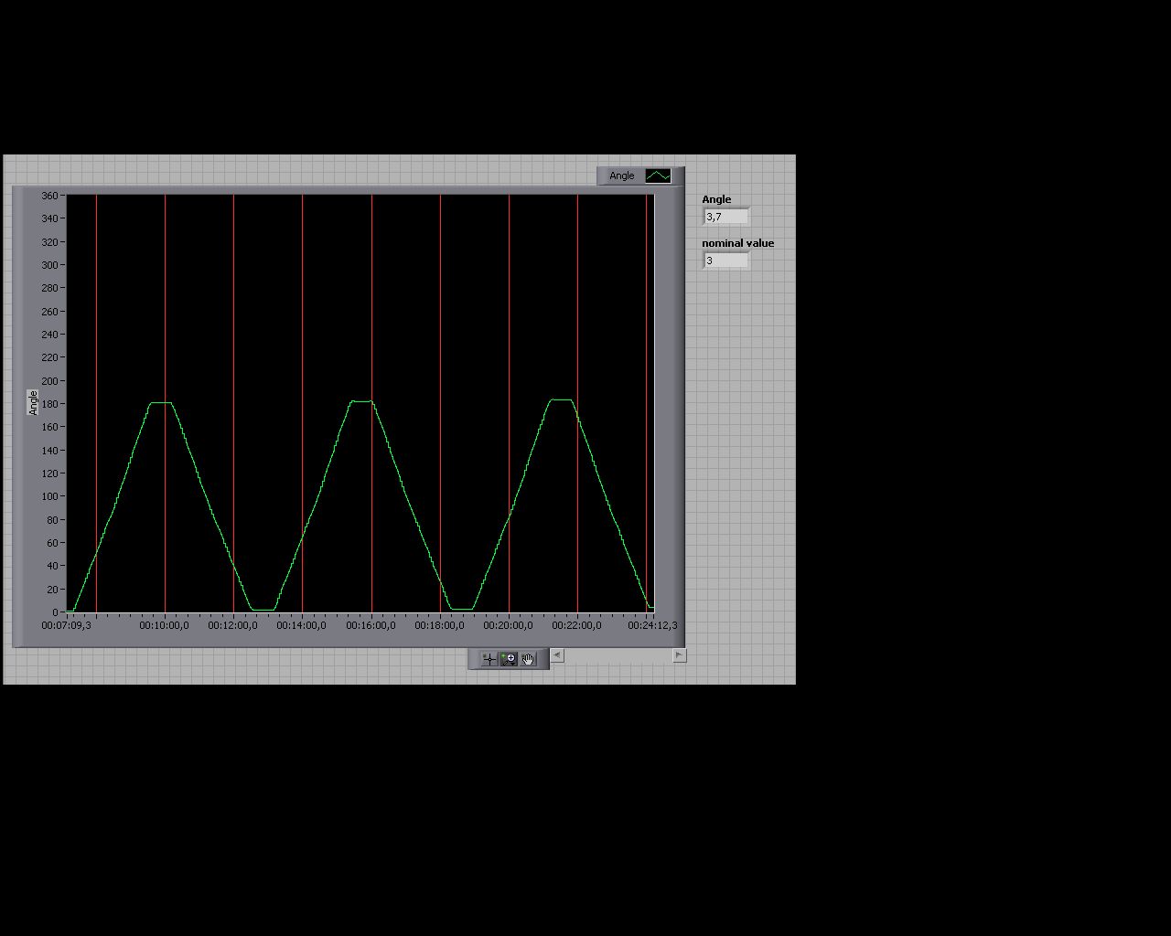

Hallo Leute,
ich steuer über LabVIEW 8 ein Mikrocontrollerboard an. Auf dem uc ist ein Regelalgorithmus implementiert. Über die serielle Schnittstelle bekomme ich immer die aktuellen Werte des Winkelsensors. Dazu hab ich in LabVIEW einen Autoscan Modus realisiert. Das klappt auch ganz gut. Nur habe ich jetzt ein SubVi aus einem Teil davon erstellt, um den an anderer Stelle nochmal wiederverwenden zu können und kriege die Werte jetzt nicht mehr aktuell, sondern nur, wenn das SubVi beendet wurde. Wie kann man die aktuellen Werte anzeigen lassen? Ich schätze mal über Referenzen, verstehe das Vorgehen aber noch nicht so ganz. Globale Variablen sind ja mit Vorsicht zu genießen.
Hier mal meine VIs:

und dazu die entsprechenden Bilder der Messung
