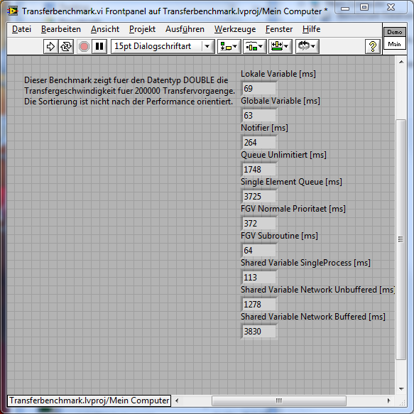

Hier hab' ich was interessantes auf meiner Platte gefunden:
Sonstige .zip  Benchmark_Datatransfer.zip (Größe: 133,67 KB / Downloads: 345)
Lv86_img

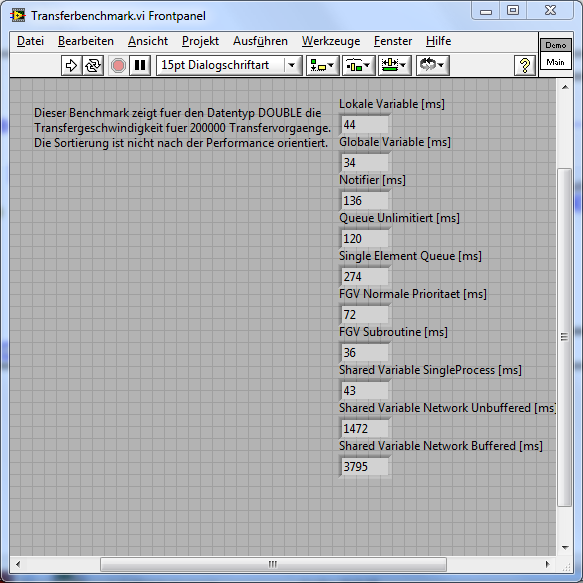

Aber warum Kopien erstellen und Variablen immer neu beschreiben? Verfälscht den Vergleich meines Erachtens erheblich.
Lv09_img2
Sonstige .zip  Benchmark_Datatransfer_2.zip (Größe: 154,48 KB / Downloads: 336)
Hier der Vergleich:
Alt
Mit Shiftregister und Datenfluss
Gruß Julius

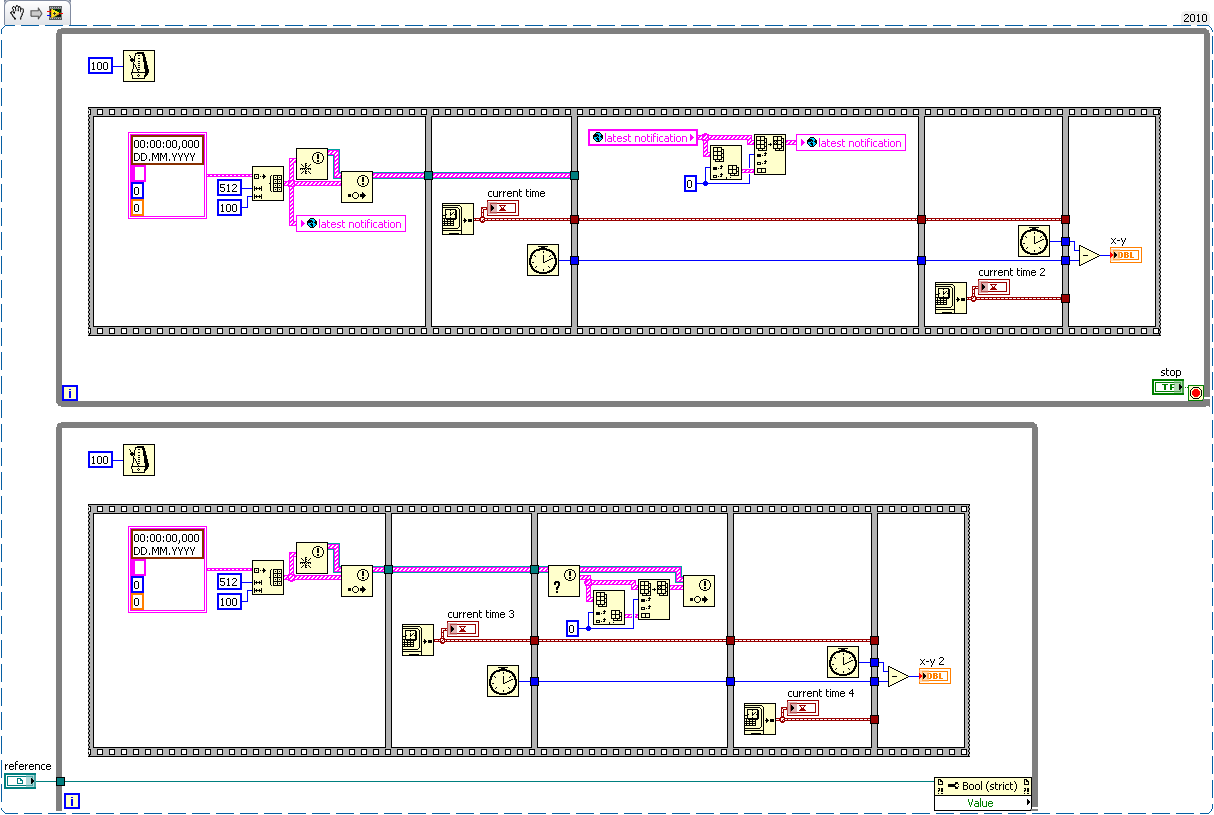

' schrieb:Beim Notifier.
Wenn ich die Referenz und den Fehlercluster nicht verzweige sondern wie im Bild verdrahte halbiert sich bei mir die Ausführungszeit. Bei der Queue ist der Effekt noch wesentlich heftiger. Das liegt aus der Ausführungsreihenfolge, die bei LV-Code leider nicht ersichtlich ist.
1. Dequeue Element wird ausgeführt. Die Queue ist leer, das Primitive wartet.
2. Enqueue Element wird aufgerufen und schiebt ein Element in die Queue.
3. Dequeue Element bricht den Wartevorgang ab, da ein Element zum Auslesen vorhanden ist.
Die Kopien rauben auch mir nur 5 ms, aber der unnötige Wartevorgang raubt 1600 ms und damit über 90 % der gemessenen Zeit.
