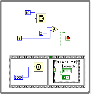

Hallo Leute
Ich bins mal wieder und ich hoff ihr könnt mir nochmals helfen.....
Ich muss in meinem Programm Fehlersimulationen einbauen ( z.b Wenn nach eingestellter Zeit ein bestimmtes Signal nicht anliegt Programm abbrechen etc...)
Darum jetzt meine Frage: Warum bricht eine while-Schleife hier nicht ab nach der Zeit sondern arbeitet zuerst die Sequenz fertig ab??
Kann ich die Abbruchbedingung irgendwie mit der Sequenz verbinden, damit sie nicht fertig abgearbeitet wird??

ohne dein vi geöffnet zu haben...;)kann ich dir sagen, das ein abbruch einer "normalen" sequenz NICHT möglich ist.
Dazu müsstest du z.b. über eine "state machine" (zustandsmaschine!?) gehen. dort kannst du vor und zurückspringen (wie wann und wohin du willst...) (immer diese werbesprüche... ;P)

Die schlechte Nachrich für Dich:
Das ist nun einmal so, daß
a) in einer While-Schleife immer alles abgearbeitet wird was drin ist, auch wenn die Abbruchbedingung gleich zuerst ermittelt ist
b) eine Sequenz, genau wie eine for-Schleife, nicht unterbrochen werden kann.
Die gute Nachricht:
Es gibt ein work-arround für alle dies Fälle: Pfiffige Einfügung von Cases, die im Abbruchfall leer sind.
Also Dein Problem läßt sich so lösen:

' schrieb:Die gute Nachricht:
Lucki! zeig ihm doch nicht sowas, das ist ja quasi die Anleitung zum Spagetti-Code!
<JAUL>
Sicher, mann KANN sowas machen, wenn man bei der Inbetriebnahme ist, 10 nervöse Abteilungsleiter des Kunden um einen rumstehen, man die Nerven blank hat und schnell nach Hause will. Ansonsten sollte man sich immer drum bemühen, sich im Großen und Ganzen an die LabVIEW Design Rules zu halten, und da gibt's nur eine Antwort: nimm eine State Machine!

Da hast ja vollkommen recht, aber gesetzt den (zugegebenermaßen wenig realistischen Fall), daß es in der rauhen Wirklichkeit tatsächlich so simple VIs gibt wie das von Franky79, dann wird mit dem Hinweis auf einen Zustandsautomaten wirklich mit Kanonen auf Spatzen geschossen.
Und die Gefahr, daß Leute durch Lesen meines Beitrages irrevesibel geschädigt und nie wieder ein gutes Programm schreiben werden, ist ja nun gottseidank durch Deine Warnung entschärft.
Aber trotzdem, Du hast recht und ich übe Selbskritik: Ich hätte das nicht zumindest nicht als allgemeine Methode empfehlen dürfen - und leider habe ich genau das getan.
