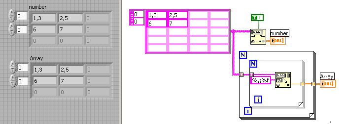

Hallo Leute..
ich bräuchte da mal wieder ne kleine Hilfe.
Mein Problem is folgendes:
Ich habe eine *.txt Datei in der viele Messwerte in mehreren Spalten als Strings stehen.
Ich Lese diese Zahlen in ein 2D-String-Array ein.. funzt super.
Nun möchte ich jedoch mit den Zahlen arbeiten und benötige demzufolge keine Strings, sondern die Werte als (gebrochene) Zahlen und muss diese in ein 2D-Zahlen-Array übergeben. Irgendwie bekomme ich das nich hin.
Ich hatte mir überlegt, mit 2 For schleifen zu arbeiten .. in der ersten For-Schleife halt die Spalten durchlaufen lassen, in der darin befindlichen zweiten For-Schleife Zeilenweise die Zahlenwerte in ein Array schreiben bis alles abgearbeitet ist. Aber irgendwie will das nich so wie ich willSmile
hätte da jemand von euch eine Idee?
gruß und Danke schonmal .. reNNer

Einfach mal die SuFu nutzen String nach Zahl

Anbei sogar 2 Ideen:

Na toll.. es kann doch manchma so einfach seinSmile
Vielen dank.
