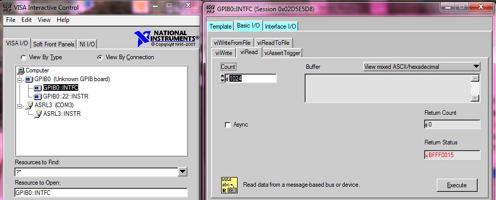

habe das gerät hp8153a an einem gpib-usb adapter hängen und kriege keine entwort auf idn? der adapter ist von adlink. beim ansprechen direkt über eine gpib karte von ni gibts keine problemme.in beiden fällen schaltet das gerät in den remote modus, nur über den adapter kriege ich keine antwort. auch beim ändern der gegrätenummer am gerät selbst, wird diese vom rechner erkannt. auch kriegt das gerät eine visa nummer zugewiesen. woran kann es liegen ?

Ja es gibt ein Tool dazu ( von dem hab ich auch den Screenshot gemacht ). Habe heute auch schon die Firma angerufen, bei denen kein Mensch Deutsch spricht und warte jetzt auf die Antwort. Das einzige was man am dazugehörigen Tool einstellen kann, ist die Adresse des Adapters ( standart 0 ). Die Sekundäradresse ist ausgeschaltet, die Wartezeiten stehen auf Standart.

Leider hast du nicht viele Info's gegeben. Wie sprichst du dein Gerät an (VISA oder GPIB-Funktionen)? Lt. Datenblatt solltest du über VISA zugreifen.
Erscheint der Adapter in MAX? Kannst du dort mit dem Gerät kommunizieren?

Ich habe es sowohl über MAX als auch mit dem Tool von Adlink probiert und der Adapter erscheint in beiden, das Gerät auch, allerdings klappt die Kommunikation nicht. Über Labview habe ich es sowohl mit den Treibern von der NI Seite ( funktionieren auch über VISA ) als auch direkt über VISA Probiert. Alles ohne Erfolg. Schließe ich das Gerät direkt an die PCI Karte ohne Adapter an, klappt alles wunderbar.

Habe jetzt noch ein bisschen rumgespielt und auf meinem Notebook NI VISA installiert. Sowohl der Adapter als auch das Gerät werden wohl von VISA erkannt, können aber beide nicht antworten. Im MAX wird der Adapter leider aber nicht angezeigt. Woran kann das liegen ? Habe auch unter VISA -> Optionen -> Passports die eine fehlende dll aktiviert. Hat auch nichts gebracht. Anbei noch ein Screenshot.
