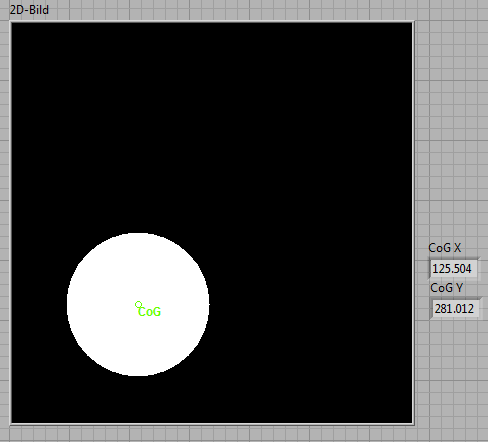

jetzt probiere ich schon den halben Tag lang rum, aber nie kommt was sinnvolles dabei raus.Sad
Ich hab eine Kamera mit der ich ein 8bit Graustufenbild in einem 2D Array geliefert bekomme. Diese Daten will ich nun verwenden, um den Schwerpunkt bzw. das Moment des Bildes zu berechnen. (Ich schaue mir damit eine Intensitätsverteilung von Licht an)
Grob gesagt: Das meiste des Schirmes ist schwarz mit einer weißen unregelmäßigen Linie drauf. Von dieser will ich den Mittelpunkt in beiden Achsen.
Diesen Mittelpunkt kann ich dann mit der Eigenschaft PlotBilder.Vorn als Overlay über das Video legen und damit anzeigen. (Leider liegen meine bisherigen Versuche alle daneben..)
Kann mir einer weiterhelfen wie sich das Berechnet? Schwerpunkt in 1D bekomme ich hin, 2D klappt aber einfach nicht.

Lad mal deinen Versuch und ein Beispielbild hoch. Dann sag noch ungefähr, wo du den Mitel punkt erwartest...
.. dann schaun wir mal.

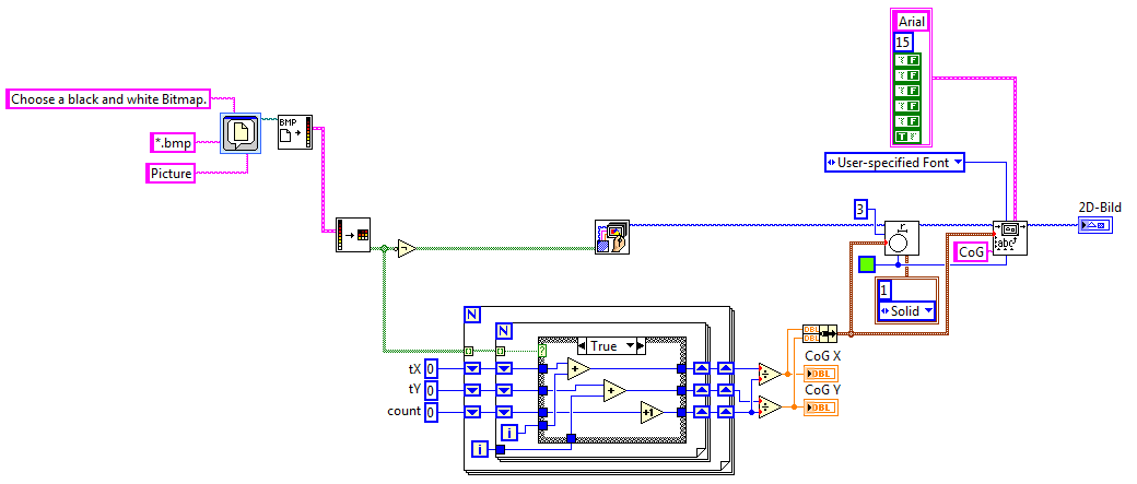

Berechnen des Schwerpunktes eines Graustufenbildes
Ach was... solange kann ich nicht warten.
Threshold musst du selber durchführen...
Lv86_img
Sonstige .vi  CenterOfGravity_BWImage.vi (Größe: 31,89 KB / Downloads: 546)
TestBitmap... einfach das .txt löschen
Sonstige .txt  CenterOfGravity.bmp.txt (Größe: 20,37 KB / Downloads: 547)

Vielen Dank für die Rückmeldung.
Mir ist etwas dazwischen gekommen, daher erst die späte Antwort.
Aber: Ich habs dank deiner Hilfe hinbekommen!
Und nachdem ich noch eine Black-Level Compensation eingebaut habe funktioniert es sogar äußerst zuverlässig.
Danke.
