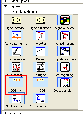

Wobei das mit Express-VIs auch geht (rot eingerahmt):

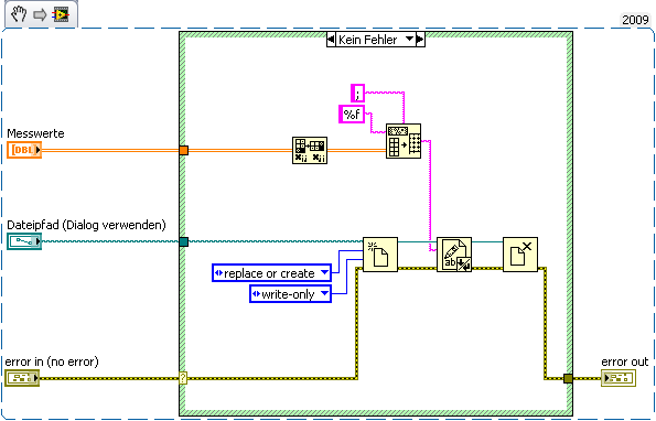

Das liefert dir die Messwerte als Double-Array, die du leicht in eine Textdatei schreiben kannst. Dafür eignet sich z.B. das VI "Array nach Tabellen-String":
snip09
Natürlich kannst du den Inhalt der Textdatei frei bestimmen. Je nachdem, wie du den Inhalts-String zusammen baust.
Mit den klassischen VIs und dem Signalverlauf kannst du auch noch leicht auf die Zeit zugreifen. Wie das mit dem DDT funktioniert, kann ich dir nicht sagen. Evtl. musst du dafür den DDT in einen Signalverlauf konvertieren. Das geht mit dem genannten Express-VI und der Ausgabe "einzelner Signalverlauf".

ich weiß nicht, wie das bei dir aussehen soll. Du musst eben mit den String-Funktionen etwas herumspielen.
Eine Mini-Demo ist angehängt, die ein mögliches Vorgehen mit String-Funktionen zeigt.
