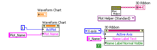

Besteht die Möglichkeit die Namen in der Plot-Legende anzupassen?
Wie kann ich die Beschriftung der Y-Achse programmiertechnis verändern?
Also ich habe in jeder Z-Ebene mehrere Y-Werte zu einem X-Wert.
Und es soll möglich sein dann auf dem Frontpanel zwischen den Y-Werten zu wechseln.
Was ansich ja kein Problm ist mit einer Case-Struktur.
Nur weiß ich dann eben nicht wie ich die Beschriftung der Y-Achse angehe.
Ich hänge mal das Bild eines Test-VIs an, indem nur die ersten Y-Werte einer Datei geplottet werden sollen:

erstmal vorweg. Gehts um 2D-Daten oder um 3D-Daten? Du sprichst von 3D-Daten, im Screenshot ist aber ein 2D-Graph zu sehen?

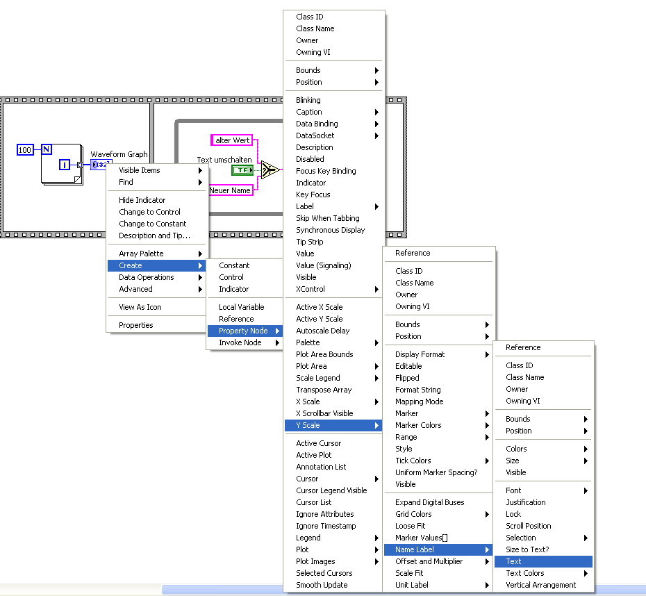

Unabhängig davon kann man natürlich alle Beschriftungen (Form, Farbe, Text) zur Laufzeit vornehmen. Dies geht über Property-Notes (Rechtsklick aufs Element im Blockdiagramm).
Damit kannst du sämtliche Einstellungen programmatisch vornehmen, egal, welchen Graph du verwendest.

Wie genau meinst du das? also Rechts-Klick im Blockdiagramm auf den Graph und dann Properties ja?
Da kann ich die Achsenbeschriftung doch auch nur fest vorgeben oder bin ich blind? Smile

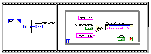

(23.02.2011 09:11 )Cev schrieb:  Wie genau meinst du das? also Rechts-Klick im Blockdiagramm auf den Graph und dann Properties ja?
Nein, die lässt sich auch dynamisch umschalten. Siehe Minimalbeispiel im Anhang Smile

AAAh. super. Dank dir vielmals Big Grin

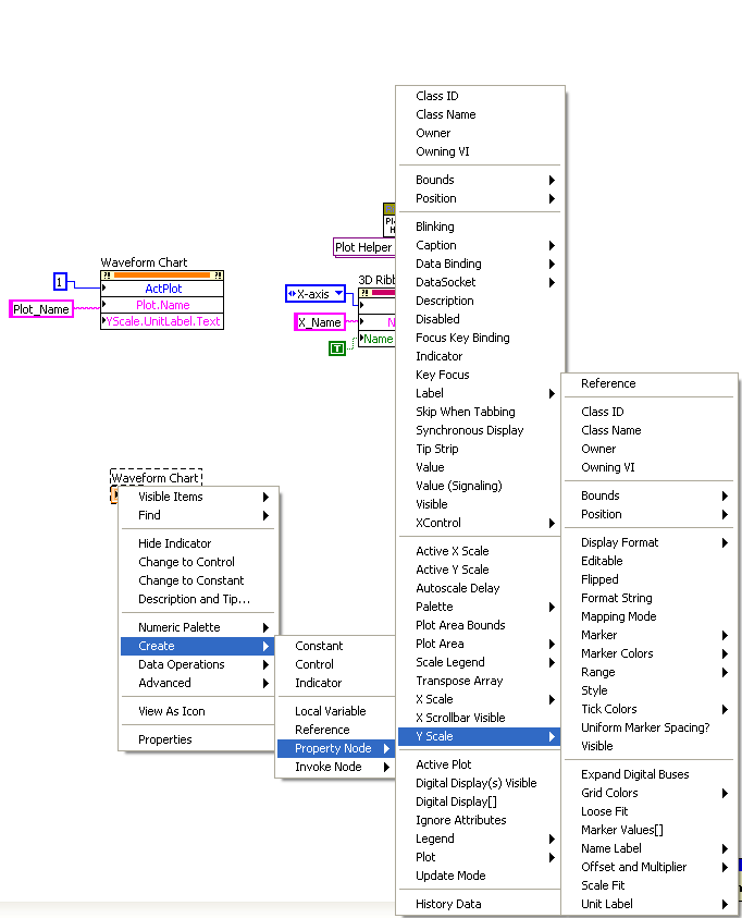

Ich suche nach einer Möglichkeit einzelne Plots anzuzeigen/auszublenden.
Ich bin schon soweit gekommen das ich die Namen der Plots durch ne Property Note in eine List-Box geschrieben werden.
Nun zum Problem:
Mit dem Schalter (switch on enable) kann ich zwar die Plots schön aus- und einblenden, aber die Vorgehensweise ist etwas "unschön".
Momentan funktioniert das ganze so:
Schalter auf 0 stellen bedeutet Plot ausblenden, dann muss man halt auf den entsprechenen plot in der list-box klicken der ausgeblendet werden soll.
Gleiches gilt fürs einschalten.
Ich hätte es aber gerne so dass man einen Plot aus der Liste auswählt und dann quasi einen Toggle-switch hat mit dem man den markieren Plot aus-/einblenden kann.
