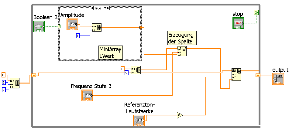

Das Programm soll einzelne Werte in einem Ein-Dim-Array abspeichern (auf Knopfdruck) und dann in ein 2 Dim-Array einfügen.
hab auch schon mal mit Schieberegistern rum probiert aber naja...
Am ende möcht ich ein Array haben wo all die Werte drin stehen und diese in Excel abgespeichert werden.
kann mal jemand drüber schauen´ob man so zum Ziel kommen kann.

(19.05.2011 09:33 )Andy4u schrieb:  Hallo,
Aus welchem Grund willst du aus deinem 1D-Array ein 2D-Array machen?
So wie du jetzt damit umgehst hast du ja pro Spalte immer die gleichen Werte?!

ja genau also es soll jeden Wert im Array hinterlegen und dann einen neuen erstellen ,
wenn die Messreihe durch ist so soll eine Neue gestartet werden mit anderen Einstellungen
