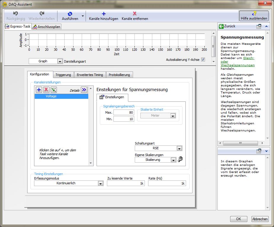

Bin wieder auf eine Hürde gestossen. Mein Excel File ist sofort vollgeschrieben,
weil ich mit 1K Hz Sample und 1000 Werte Lese. Ich will jedoch diese Werte im Daq nicht ändern.
Das heisst ich müsste vor dem Array neu Sampeln, was irgendwie nicht geht.
am besten wäre wenn er auf Knopfdruck nur immer ein Messwert in Die Tabelle einliest.
Habe keine Ahnung wie ich das machen soll. Eine 2te Sample Stufe?

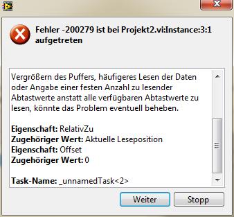

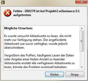

Ich wollte ursprünglich eine kleinere Abtastrate wählen. Der Daq hat aber etwas dagegen. Habe die Rate auf 1 gesetzt (1 Messung pro Sekunde) und 100 Messungen.
Es erscheint folgende Fehlermeldung:
Der Graf wird nicht mehr angezeigt und es wird nur eine Messung eingetragen in das Excel File und immer wieder überschrieben.

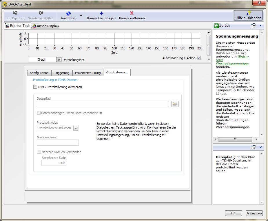

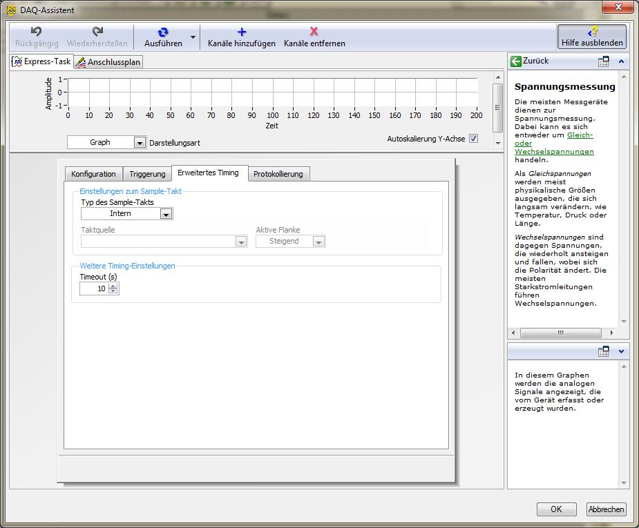

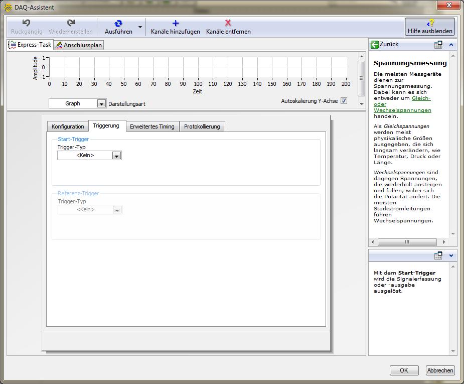

Mach doch mal ein Screenshot des DAQ Fensters und stell den hier ein.
12.07.2011, 16:50
ralffurrer Offline
Beiträge: 14
Registriert seit: Mar 2011
RE: Excel zu schnell voll
Hallo
Hier die Screenshots...
Gruss und Dank
Ralf

Zitat:Habe die Rate auf 1 gesetzt (1 Messung pro Sekunde) und 100 Messungen.
Laut deinem ersten Bild hast du eine Rate von 1000 ("1k") und du fragst 1000 ("1k") Messwerte ab...
Häng doch mal dein VI ran...

Bin einen Schritt weiter. Habe einen minus wert eingegeben und so hat das DAQ einen Fehler angezeigt der die möglichen Werte anzeigt. Minimum Wert für Samples ist 9 ?!? Und die für die Anzahl Messungen 10K.
Wieso auch immer.
Das Problem das er mir nicht den Graphen anzeigte habe ich mit dem "Bis zu einem Vielfachen warten" gelöst.
Klappt so. Warum? Keine Ahnung.

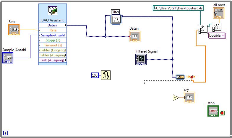

Ich will noch die geschwindigkeit messen. Dazu möchte ich das gleiche Signal mathematisch subtrahieren wobei ein Signal ein Delay von einer Sekunde haben muss. Wie ich das anstellen soll habe ich noch nicht herausgefunden.
Falls du auch noch eine Idee dazu hast Smile

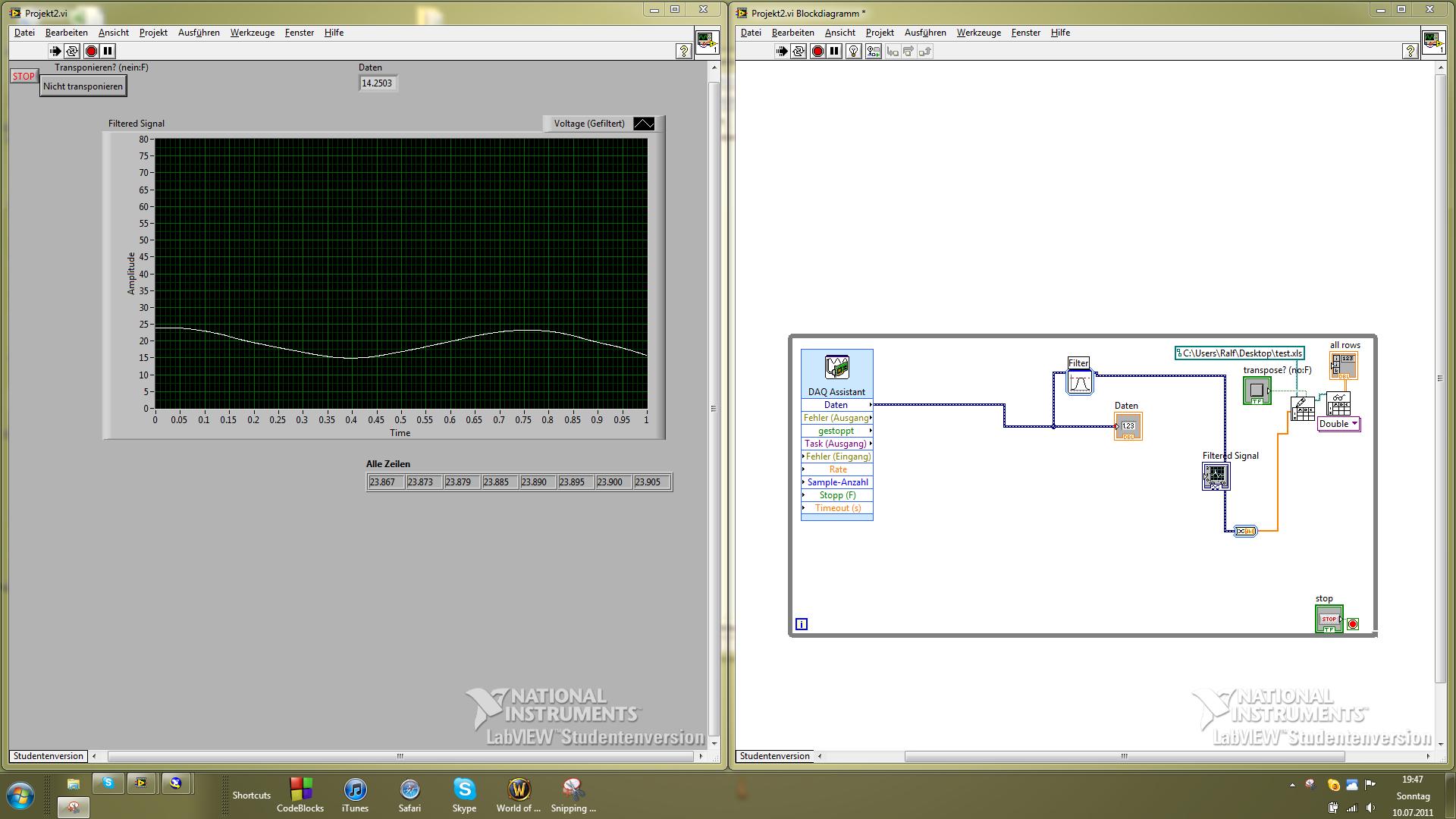

2010 .vi  Projekt23.vi (Größe: 90,44 KB / Downloads: 254)
EDIT jg: LV-Version ergänzt

Zitat:Minimum Wert für Samples ist 9 ?!? Und die für die Anzahl Messungen 10K. Wieso auch immer.
Hardware-Limitierungen? Limitierungen im ExpressVI DAQ-Assistent?
Zitat:Das Problem das er mir nicht den Graphen anzeigte habe ich mit dem "Bis zu einem Vielfachen warten" gelöst.
Damit dürftest du ein Symptom behandelt haben, aber nicht die Ursache...
Zitat:Dazu möchte ich das gleiche Signal mathematisch subtrahieren wobei ein Signal ein Delay von einer Sekunde haben muss.
Um sich Werte in einer Schleife zu merken, gibt es Schieberegister.
Um ein Signal nach einer Sekunde noch einmal zu messen, solltest du einen Delay von 1000ms statt 100ms verwenden (und vielleicht hier besser "Wait" anstatt "Wait for next multiple"). Wenn dein DAQmx richtig (!) konfiguriert/programmiert wird, brauchst du diesen zusätzlichen Delay nicht mehr, da dann die Wartezeit durch Samplerate und -anzahl bestimmt wird.
Auch du scheinst über die ExpressVIs zu stolpern. Da wird in deinem DAQAssi ein "1D-Array of Waveform" erzeugt und du packst als Anzeige einen einfachen DBL-Indicator ran. Das der nur bedingt vernünftige Werte zeigt, sollte dir schon klar sein. Und das LabVIEW mit einem fetten roten Punkt am Anschluß darauf hinweist, hast du hoffentlich auch schon bemerkt.
Wenn du wissen willst, wie man DAQmx (halbwegs) richtig programmiert, öffnest du einfach mal das Frontpanel des DAQAssi. Dann wird das ExpressVI nämlich in "echten" Code umgewandelt, den man dann zum Lernen und nachfolgend Anpassen an die eigenen Bedürfnisse verändern kann!
