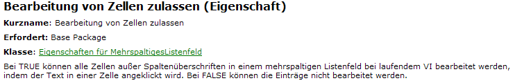

Auch auf die Gefahr hin mich zum Affen zu machen ...
Wieso kann ich während mein VI läuft nicht die Zellen händisch editieren?! Besagte Eigenschaft aus der Überschrift habe ich sowohl im Kontextmenü als auch via Eigenschaftsknoten auf True gesetzt.
Weder mit einer Tabelle
noch mit einem Listenfeld geht's.
Es wird auch kein Event ("Zelle Bearbeiten"/"Zelle Bearbeiten?") ausgelöst obwohl ich wie blöd rumklicke.
30.06.2010, 13:27
Bearbeitung von Zellen zulassen (Eigenschaft)
Ist deine Tabelle/Listbox ein Control oder ein Indicator? Im zweiten Fall geht es nicht.

Ja, ich hab schon geahnt, dass es 'ne blöde Frage war ...
Wall
... bin echt nicht drauf gekommen.
Edit: Ist jetzt ein Control und geht immer noch nicht. Ich raff's nicht.
Edit: Geht.
