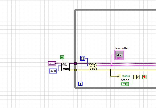

ich habe einen Messgerät mit RS232 Seriell Schnittstelle mit LabVIEW angesteuert mit VIsa( siehe Anhang).
Da meine Notebook aber keine Serielle Schnittstelle hat, möchte ich das Gerät mit einen handelsüblichen Converter( RS 232 to Usb) ansteuert.
Wie kann ich meine VI Ändern damit es läuft? benötige ich da besondere treiber für den Converter?
hat vielleicht jemand eine Bsp wie das funktionniert?
ich bedanke mich schon bei euch für die Hilfe und euer Bemühen !

Da brauchst du gar nichts ändern. Ein üblicher USB-zu-RS232-Konverter installiert sich per Treiber als virtuelle COM-Schnittstelle in Windows. Damit wird er genauso angesprochen wie eine "echte" RS-232.

Wobei ich nicht auf den Preis schauen würde. Bei den Billig-Konvertern kann es gerne mal zu irgendwelchen Problemen kommen. Das habe ich schon hier im Forum und auch von Kollegen mitbekommen.
Also kauf' Dir lieber einen teuereren Markenkonverter, als ein 0815-Billigteil.

Der Konverter ist u.a. zu empfehlen (von einem anderen Hersteller fällt mir gerade keiner ein):
http://sine.ni.com/nips/cds/view/p/lang/de/nid/12844
