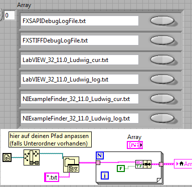

Mahlzeit
Mein allererstes Posting im Labview Forum! Smile
Ich möchte ein control Array erzeugen, das ebensoviele boolsche Elemente hat wie .txt-files in einem Ordner liegen.
Beim start des (Unter-Programmes) soll das control Array angelegt werden.
Ein Anzeige Element kann ich problemlos initialisieren und auslesen.
Das Ctrl. Array soll später einzelne files auswählen können, aber das läuft bereits.
Wie muss ich mein Vorgehen strukturieren, um das Problem zu lösen?
Falls die Frage schon mal beantwortet wurde, wäre ich auch mit dem Foren-link vollkommen glücklich
gruß
Lance

Weiß nicht, was hier Mary mit Spalten und Zeilen meint - danach war doch gar nicht gefragt. Bis zur Fertigstellung das Vis ist doch nur noch ein winziger Schritt:

Mit vereinten Kräften habt ihr die Frage beantwortet:
Ich wollte eine Liste an .txt dateien, die sich in einem Ordner befindet zählen, um die gleiche Anzahl an control schaltern in einem boolschen Array zu initialisieren.
Jetzt noch ein Knackpunkt, der mit die Sicht auf die eigentlich doch recht einfach Lösung erschwert hat:
Ist es möglich, die Namen der (.txt)Elemte im Array, das den Ordnerinhalt angibt, als Beschriftung der Boolschen Ctrl Elemente oder ähnlich passend formatierten Text automatisch zu generieren?

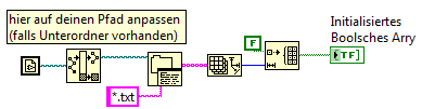

Nein. man kann nicht den Elementen in einem Array unterschiedliche Namen geben. Das geht nur bei den Elementen eines Clusters (Subtitels). Dann müßtest Du aber eine Vorstellung von der maximlen Zahl der zu erwartenden Elemente haben.
Ansonsten sind natürlich 101 andere Lösungen denkbar, die dem Benutzer den gleichen Komfort bieten, z.B. diese:

Ich muss das Fass leider nochmal aufmachen:
Lucky, dein erster Beitrag legt nach meinem Verständnis ein Index Array der gesuchten Größe an. Das ist leider nur die halbe Miete. Dieses Array möchte ich zum Steuern benutzen.
also als Controll array muss mit der selben Größe initialisiert werden wie das Index array.
Wie kann man ein Control Array, das eigentlich nur einen Ausgang hat die Größe automatisch initialisieren? Property nodes? Wenn ja, wie?

//Edit: Die Lösung von Lucki enthält aber ein Control, dessen bist du dir bewusst? Und durch die Schleife ist die Größe auch gleich mit enthalten.

Zitat://Edit: Die Lösung von Lucki enthält aber ein Control, dessen bist du dir bewusst? Und durch die Schleife ist die Größe auch gleich mit enthalten.
nein, dessen bin ich mir leider nicht bewusst. Ich habe das Bild eins zu eins nachgebaut und bei einem Rechts klick auf das bool array bekomme ich die Option "change to Control" angezeigt.
Wenn ich das ausführe, is die verbindung weg, weil ich ja zwei Quellen miteinander verbunden habe.
Die starre Konstellation,dass es nur Quellen und Indizes gibt, habe ich im Labview kurs in München vor zwei Wochen gelernt. Wie auch, das man die beiden nicht in einen Cluster packen kann.
Wenn das flexibler möglich ist, wäre ich sehr glücklich zu erfahren wie Smile
Das macht es mir auch schwer, wenn ich die Property nodes nutzen möchte Sad
wo liegt mein Fehler??

Es gibt auch die Möglichkeit Werte in ein Control zu schreiben. Dazu machst du einfach rechtsklick auf das Control und wählst Create->Local Variable.
Dadurch kannst du den Aufbau wie bei Lucki bereits gesehen nachbauenSmile
Hoffe das hilft dir weiter!
