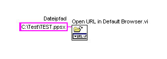

Wie start ich eine Powerpointdatei mit der Endung .pps automatisch? Dann sollen Berechnungen mit Labview ausgeführt werden.
so wie auf dem Bild geht's nicht. Wieso?
Was ist dafür die beste Lösung?

Das Format für die Kommando-Zeile ist falsch, dass korrekte wäre:
"<path\powerpnt.exe>" [switches] "<path\filename.ppt>"
Die Switches sind optional.
Switches:
/s Open the presentation file as a slide show
/p Print the presentation to the default printer using default settings
/pt Print the presentation to the specified printer using default settings (see below)
/b Start a new blank presentation
/n Start PowerPoint and create a new presentation
/c Start PowerPoint with no presentation open (may only work in 2000 and later)
Gruss Marc

@Nussbaumer meinst du mit powerpnt.exe mein Labview oder das Programm Powerpoint?

Damit ist Powerpoint gemeint, du sagst quasi welches Programm welche Datei öffnen soll.

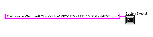

geht bei mir nicht.
siehe Bild

Die "<" und ">" waren nur da um zu verdeutlichen, dass es sich um eine Variable handeltBlush
Also Hochkomma behalten und Klammern rauslöschen, dann sollte es gehenSmile

Syntaxfehler und Pfad zur Powertpnt.EXE, nicht zur Verknüpfung:
Was gefällt dir an Beitrag #3 nicht?

Nimm das von NWOmason das funktioniert!!

Ok funktioniert, hab die Fehler beseitigt, Danke.
allerdings, wird die nächste Sequenz in Labview erst beim Schließen der Präsentation ausgeführt.
unten mein vi, falls das zum Verständnis beiträgt was ich will.
