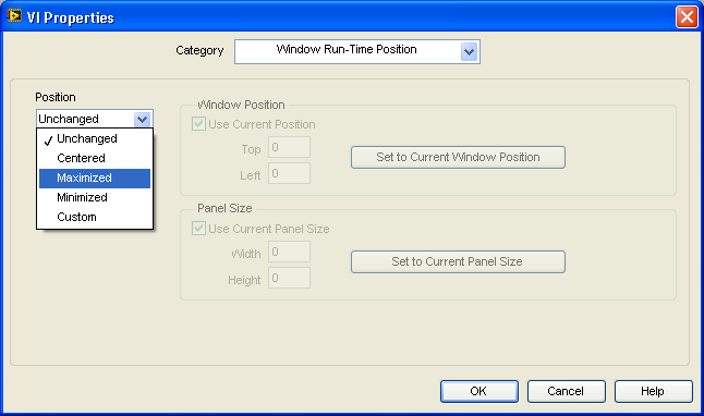

Hey,
Wahrscheinlich ist die Antwort auf meine Frage ziemlich simpel ich finde jedoch unter den Einstellungen nicht das richtige. Wenn ich in meinem Hauptprogramm zu einem SubVi stoße und es in einem externen Fenster geöffnet werden soll öffnet es sich immer in einem verkleinerten Fenster und nicht wie mein Hauptprogramm über den vollen Bildschirm. Ist es möglich dies so einzustellen das das Frontpanel sich über den gesamten Bildschirm erstreckt?
Mfg Raphael

(12.12.2011 11:52 )Raphael schrieb:  Hey,
Mfg Raphael
Datei»Vi Einstellungen und dort die Einstellung bei 'Fenstererscheinungsbild' entsprechend auf 'maximiert' einstellen:

Super danke dir! Funktioniert jetzt Blush
