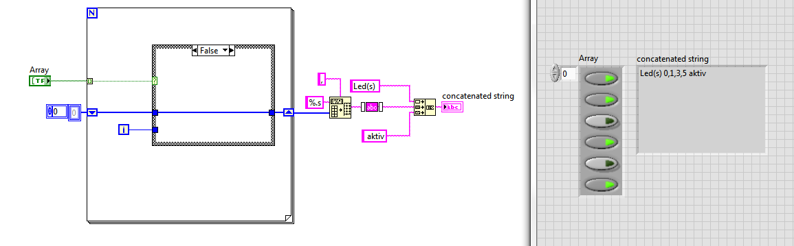

ich habe folgendes Problem und zwar habe ich eine 1D-LED Array Anzeige vorliegen und würde nun gerne aus diesem auslesen, welche LED aktiv bzw welcher Array Wert gerade auf 1 liegt. Beispiel: 1. und 3. LED meines Arrays leuchten und ich möchte gerne eine Textzeile definieren, die mir in der Benutzeroberfläche "LED 1,3 aktiv" anzeigt.

Hier mal ein Vorschlag:
11.0 .vi  LED aktiv.vi (Größe: 10,24 KB / Downloads: 278)

kannst du vielleicht noch kurz posten, was in deiner True-Schleife steht, da ich auf 10. arbeite und deswegen die 11. nicht öffnen kann.

RE: Auslesen von aktiven Boolschen Werten
(05.01.2012 16:21 )Topps schrieb:  Hey,
Ansonsten schonmal vielen Dank!

Vielen Dank, klappt super!
