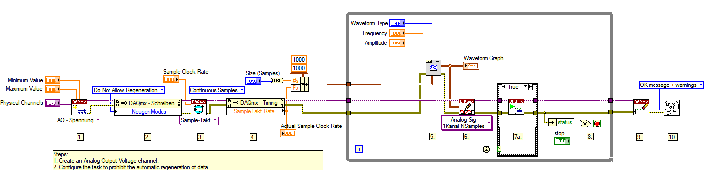

Es geht zwar alles genau so wie i2dx sagt und ist auch nicht übermäßig kompliziert, aber trotzdem: Ohne enge Anlehnung an das Originalbeispiel - und es gibt davon genau eines in der Beispielsammlung - stehen die Chancen schlecht, daß es problemlos funktioniert. Für DAQmx heißt das Beispiel: "Cont Gen Voltage Wfm-Int Clk-Non Regeneration.vi". Ein entsprechendes Beispiel gab es auch für Trad. DAQ - nur habe ich das nicht mehr installiert.
So sieht das Beispiel aus - Beschreibung siehe i2dx:

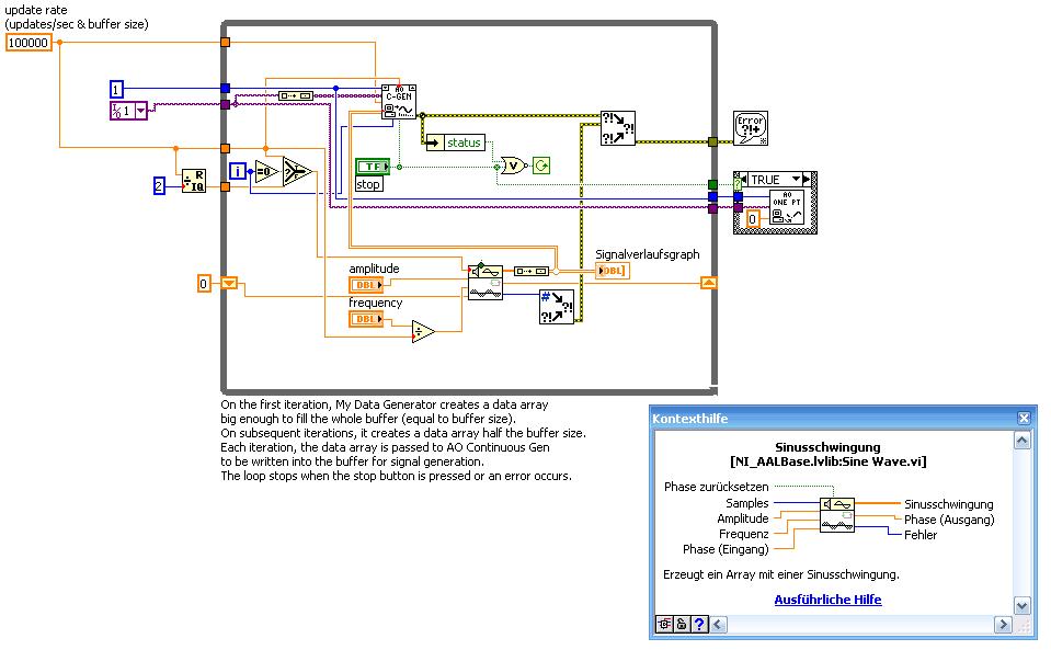

Hallo Leute,
vielen Dank noch einmal für eure Hilfen. Leider muss ich erstmal weiterhin mit der alten Karte arbeiten, die Aussicht auf eine neue wurde mir aber zumindest einmal schon gestellt. Cool
Ansonsten habe ich das "Continuous Generation.vi" so angepasst, dass es relativ zur Zufriedenheit läuft.
Einzigstes Manko bis jetzt: nur sekundenweise Frequenz/Amplituden-Anpassung. Dies ist aber zur Zeit erstmal nich so schlimm...
laienhafte Lösung siehe Bild Rolleyes
MfG Tilo

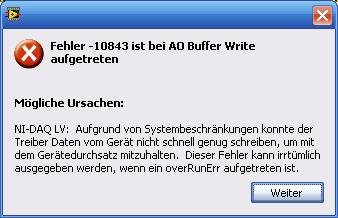

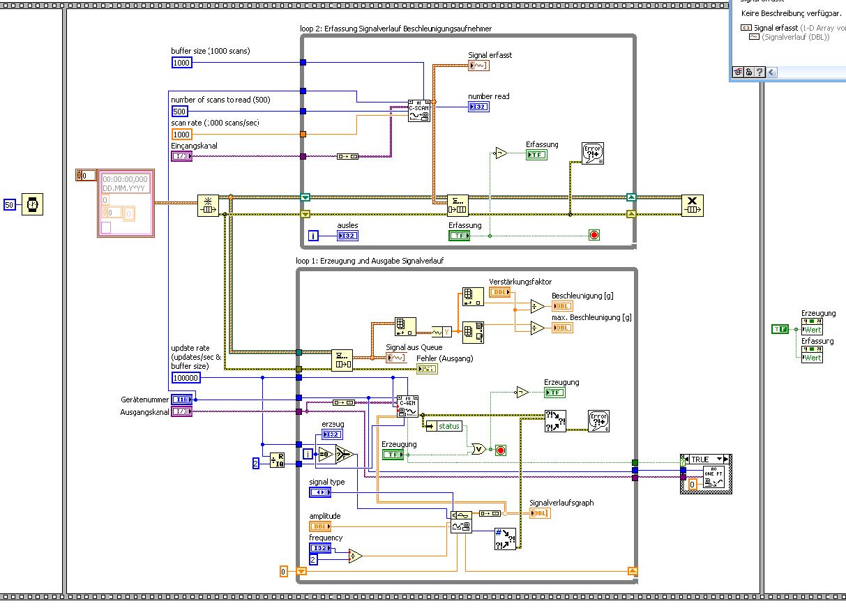

nach langem hin und her bin ich nun an einem Punkt angekommen, an dem es einfach nicht weiter geht... Huh
Das Programm läuft einigermaßen, aber ab und zu steigt es einfach mit der Fehlermeldung aus, dass der Rechner mit dem Gerätedurchsatz nicht mithalten konnte... keine Ahnung, manchmal kann er es aber trotzdem und stürzt nicht ab?!? Wie kann man das verhindern? (s. Bild)
Ansonsten ist der Rechner auch zu sehr ausgelastet. Wenn ich aber Warte-ms in die Schleifen implementiere, dann haut es mit der Queue nicht mehr hin. Gibt es da Optimierungspotential?
Des Weiteren steigt Labview auch bei einer höheren Abtastfrequenz für die Signalerfassung aus. Leider sind 1000 Scans/s zu wenig für Frequenzen bis 3kHz! Kennt da jemand eine gute Lösung?
"Wenn das klappt programmierst du PARALLEL zur Ausgabe die Erzeugung deines Signals. Der Gedanken-Knoten, den es dabei zu lösen gilt ist, dass du einen Block Daten gerade ausgibst während du den nächsten Block gerade erzeugst, den du sofort im Anschluss in den Ausgabe-Puffer schiebst. Du musst dabei quasi um Blockgröße / Samplerate Sekunden in die Zukunft denken"
=> Danke für die Anregung i2dx, aber ich schätze meine jetzige Lösung ist nicht ganz, was du mir damals sagen wolltest oder?
Gibt es überhaupt eine vernünftige Möglichkeit die Sache ordentlich zu lösen? Eine neue Karte wurde, wie oben schon erwähnt, zwar angeboten, bis diese aber einmal hier vor mir liegt, ist wahrscheinlich längst Weihnachten... Dry
Vielen Dank für eure Hilfe.
Gruß Tilo
Im Anhang: die mal laufende und mal nicht laufende Lösung...
