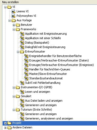

Das Stichwort lautet Event-gesteuerte Producer-Consumer-Struktur.
Beispiel direkt unter File->New...

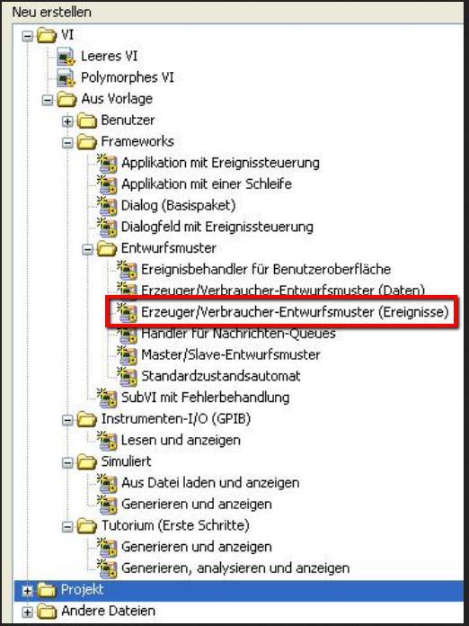

@Jens: Ich hab ein deutsches LV. Kannst Du mir sagen, wie es da heißt (siehe Anhang). Danke.

Producer/Consumer auf Deutsch Wink

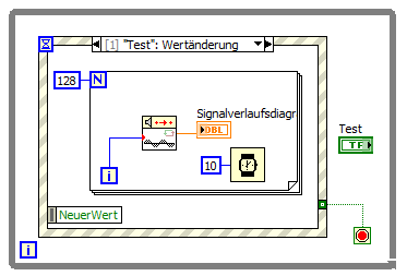

05.09.2012, 12:57 (Dieser Beitrag wurde zuletzt bearbeitet: 05.09.2012 13:07 von Lucki.)
RE: Ereignis "Wertänderung auf True", gibt es das?
Zitat:Könntest du mal dein VI hochladen? Dann sieht man gleich, was du wie programmiert hast.
Hier Beispiel:
Schaltverhalten = Latch beim Loslassen
Beim Drücken von Test passiert ers mal nichts. Beim Loslassen geschieht die Wertänderung auf true, das Ereignis wird ausgelöst und bearbeitet. Damit mögliche andere Ereignisse nicht warten, sollte die Abarbeitung im Case möglichst schnell erfolgen, also unnötige Waits vermieden werden. Das Wait hier habe ich nur aus didaktischen Gründen eingefügt.
Wann der Knopf wieder zurückspringt, hängt davon ab, wo er gelesen wird.
Will man, dass er sofort wieder herausspringt, dann im Ereigniscase platzieren. Will man, das er erst herausspringt, wenn der Ereigniscase beendet ist, dann wie im Beispiel außerhalb platzieren. Allerdings wir er hier bei jedem anderen Ereignis oder bei jedem Timeout auch gelesen. Sauberer wäre es, im Ereigniscase eine Sequenz mit 2 Cases zu haben, und im zweiten Teil den Schalter zu platzieren. (Wenn, wie meist der Fall, die Abarbeitung kein Zeit beansprucht, dann ist die Platzierung egal, also dann am einfachsten mit in den Case legen)
Falsch wäre es hingegen, den Schalter außerhab der Hauptschleife zu platzieren, denn dann würde er, außer bei Programmstart, nie mehr gelesen, also auch nie von selbt wieder herausspringen.
Es sei eines nicht verschwiegen: Wenn man, während der Schalter gedrückt bleibt, am Schalter mit der Maus herumfummelt, passiert scheinbar erst mal nichts. In Wirklichkeit werden aber weitere Ereignisse registriert, die danach alle abgearbeitet werden. Will man das verhindern, sollte man den Schalter in dieser Zeit deaktivieren.
