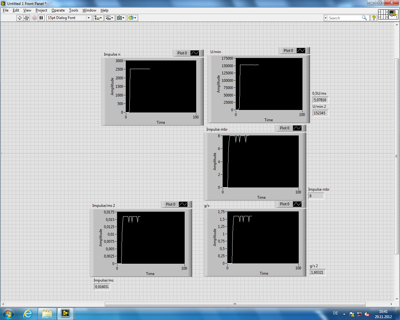

Hallo!
Ich benutze zwei Datenerfassungskarten USB-6009.
Beide Countereingänge (1 pro Karte) sind bei mir besetzt und ich versuche von beiden Counters gleichzeitig Impulse zu messen. Eins soll der Brennstoffmassenstrom messen und eins ist für die Drehzahl.
Wenn ich das VI. laufen lasse, und die Turbine rotiert, wird die Drehzahl richtig aufgenommen. Wenn ich Brennstoff pumpe wird dieser angezeigt, aber gleichzeitig wird eine sehr hohe Drehzahl angezeigt.
Ich habe die Spannung am Zählereingang zur Drehzahlerfassung beim Brennstoffpumpen gemessen und die ändert sich nicht.
Mit den beiden angehängten VIs kriege ich das oben beschriebene Effekt. Das Bild zeigt die Signalverläufe beim Pumpen von Brennstoff.
Weißt ihr woran es liegen kann?
Vielen Dank für die Hilfe!

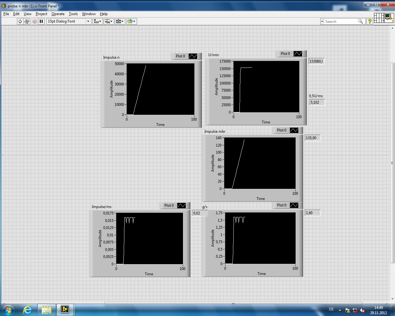

Ich habe es ausprobiert.
Ziel des Starts und Stops war das Counter zu reseten.
Ich kriege das gleiche Problem, mit dem Unterschied, dass der Counter nicht reseted wird und deswegen die Impulseanzahl steigt.
Hast du weitere Ideen woran es liegen kann? Confused

Zitat:Ich kriege das gleiche Problem, mit dem Unterschied, dass der Counter nicht reseted wird und deswegen die Impulseanzahl steigt.
Das die Impulsanzahl steigt, ist gewollt. Deswegen berechne ich ja die Differenz zwischen aktuellem und vorhergehendem CTR-Wert (da muss man nicht dauernd die CTR resetten)!
Warum die beiden CTR sich beeinflussen sollten, wenn sie in der gleichen Schleife abgefragt werden, ist mir allerdings unklar...
