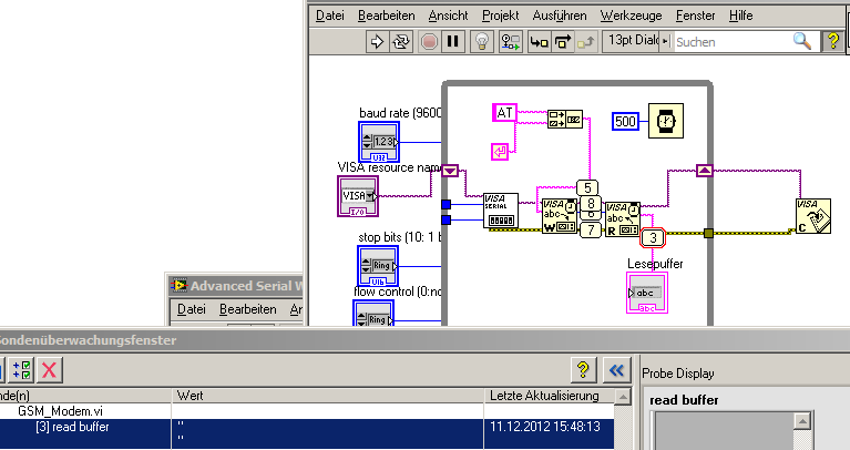

Hallo zusammen liebe Gurus dieses Forums,
ich habe ein VISA-Problem!
Ein GSM-Modem soll über die virtuelle Schnittstelle (Sierra Wireless AT Command Port (UMTS) COM ...) per AT-Commandos gesteuert werden. Das Modem ist aber über ein USB-Kabel am PC angeschlossen.
Es funktioniert mit der Fremdsoftware Tera Term einwandfrei!
Wenn ich dasselbe mit Labview mittels der VISA-Funktion mache, dann bekomme ich falsche Antwort oder gar nichts!!
wie z.B. AT-gesendet
soll als die Antwort OK zurückgemeldet werden, passiert aber nicht. Woran kann das Problem liegen (Schnittstelle-Einstellungen?) s. Anhang? Was mache ich falsch?
Ich freue mich für jede Antwort. Danke im Voraus.

Üblicherweise musst du AT\r\n senden, bevor so ein Modem etwas antwortet. Nur AT langt nicht.

Danke Jens erstmal für Deine Antwort, aber das habe ich auch mal probiert den Befehl "AT\r\n" zu senden, das Modem antwortet trotzdem nicht! Was kann ich noch ausprobieren und woran kann das Problem noch liegen?

Ich hoffe, dir ist klar, dass mit \r\n die beiden ASCII Zeichen Carriage Return & Newline gemeint sind!

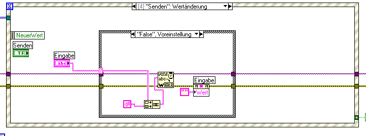

Ich schicke an den Modem den Befehl mittels der Funktion "Strings Verknüpfen" (DE-Version) AT und Wagenrücklauf (s. Anhang) zu, das Gerät antwortet mir mit "OK", hat's schon geklappt!!! Aber nicht zuverlässig. Also im Fenster read buffer erscheint erst "AT", dann " " (leerer String) und erst dann die Antwort vom Modem "OK"! Worum passiert das beim gleichen Befehl? Die empfangene Werte werden jede Sekunde in der gleichen Reihenfolge gewechselt. Ist das vom Gerät abhängig? Oder mache ich was wieder falsch?

Du schickst laut Screenshot nur AT\r. Dir fehlt noch das "Newline".
Nimm mal eine der beiden Varianten:

(11.12.2012 16:49 )jg schrieb:  Du schickst laut Screenshot nur AT\r. Dir fehlt noch das "Newline".
das funktioniert auch ohne "Newline" einwandfrei, aber besser Ereignisstruktur anstatt While-Schleife zu nutzen, dann antwortet das GSM-Modem auf die AT-Befehle! Super!!!

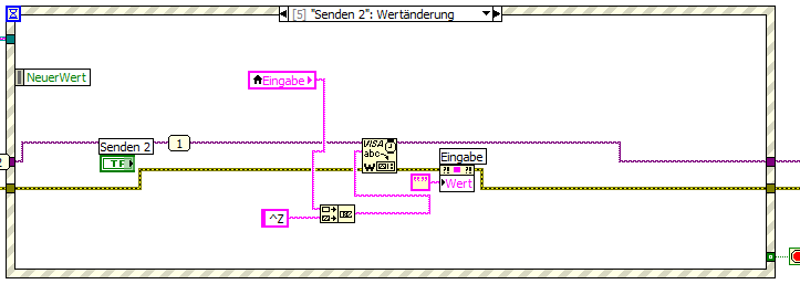

wie kann man an eine Seriellschnittstelle nach der Eingabe eines AT-Befehls <STRG+Z> senden?! Also einen AT-Befehl muss man mit CTRL+Z abschließen.
Danke im Voraus.

(19.12.2012 11:21 )Lessy2205 schrieb:  wie kann man an eine Seriellschnittstelle nach der Eingabe eines AT-Befehls <STRG+Z> senden?! Also einen AT-Befehl muss man mit CTRL+Z abschließen.
Versuch mal "^Z" für STRG+Z
Hier ein Link dazu: http://www.jimprice.com/jim-asc.shtml
Alternative: Writing Control Characters to a Serial Port in LabView

genau das habe ich eingegeben, das funktioniert bei mir nicht. Was ich falsch an der Stelle mache??
Es soll über das Modem eine Nachricht gesendet werden mittels des Befehls:
AT+CMGS="nnnnn" <CR>-das funktioniert einwandfrei, danach erscheint das Symbol > "und hier kann ein Text eingeben" -geht auch, zum Schluss muss die SMS-nachricht mit STRG+Z (^Z) gesendet werden, aber LAbview erkennt in meinem Fall das nicht.....
Wer weiß, woran das liegen kann?
Danke im Voraus.

Hast du dir den zweiten Link angeschaut?
"Ctrl+Z" steht für den "nicht darstellbaren" Buchstaben mit ASCII-Code 26 (dez) bzw. 0x1A.
