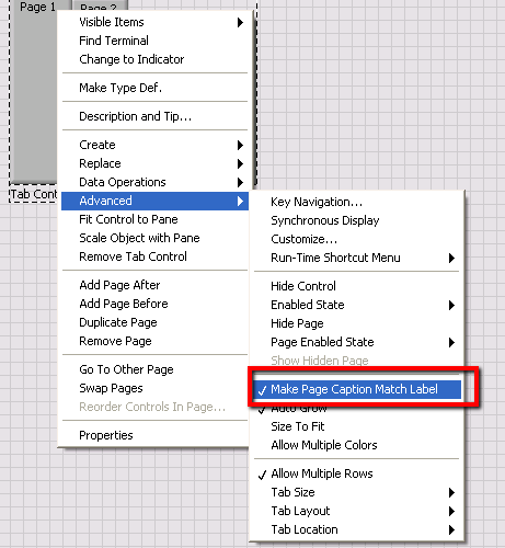

(22.01.2013 03:43 )Hasenfuss schrieb:  ...Namen der einzelnen Registerkarten zuordnen?
Ja, die Caption's der Tabs sind zur Laufzeit änderbar (Vorher muss bei jedem Tab der Caption vom Label unabhängig gesetzt werden)

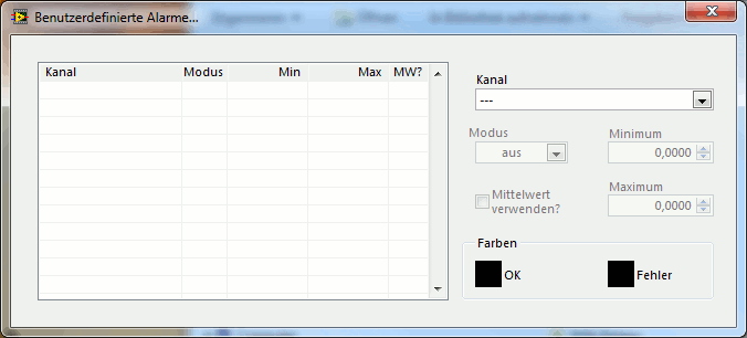

22.01.2013, 12:54
Beiträge: 17.538
RE: Anzahl der Reiter einstellen
Hallo Hasenfuss,
warum willst du identische Einstellmöglichkeiten so oft kopieren? Die musst du doch im BD alle extra verwalten!?
Vorschlag:
- Nutze eine Tabelle zum Anzeigen der aktuellen Einstellungen.
- Nutze die Möglichkeit, Userklicks/-auswahl in der Tabelle abzufragen und biete für die aktuelle Auswahl Einstellmöglichkeiten an.
Beispiel:
Links die Tabelle, rechts die Einstellmöglichkeiten...
