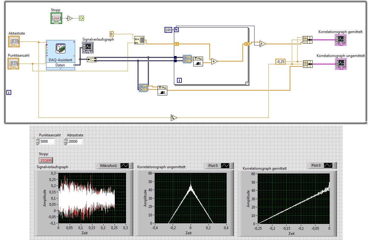

bei folgendem Problem hoffe ich auf eure Unterstützung, da mir hier selbst (noch) die nötige Labview Erfahrung fehlt.
Ausgangslage ist der Signalverlauf (im Zeitbereich) einer Kreuzkorrelation, dessen Verlauf durch Signalmittelung aufbereitet werden soll. Dabei soll der Peak, welcher die Laufzeitdifferenz der beiden gemessenen Signale anzeigt, aus dem Signalgraphen "herausgearbeitet" werden (siehe Anhang).
Möglich ist das, laut Fachliteratur, mittels einer Signalmittelung im Zeitbereich. Dabei wird der kreuzkorrelierte Signalverlauf mehrere Male, also bspw. nach jedem Iterationsschritt oder Schleifendurchlauf (im Anhang 100-fach) addiert und im Anschluss wieder durch die Anzahl n dividiert.
Dadurch werden die unstetigen, verrauschten Signalanteile "ausgelöscht". Der konstante Korrelationspeak bleibt erhalten.
Nach ausgiebigen erfolglosen Recherchen wäre ich über jede Anregungen, was die Realisierung in Labview betrifft, dankbar.

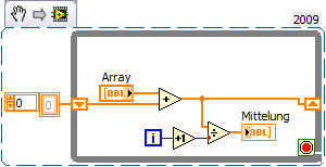

Zwei Dinge musst du beachten:
- Daten, die man in einer Schleife braucht, speichert man in einem Schieberegister.
- Dein Datenpaket "Array" sollte immer die gleiche Anzahl Werte enthalten, sonst gibt es Probleme beim Mitteln...

Hallo GerdW, Hallo Lucki,
vielen Dank für eure fachkundigen Antworten. Das Beispiel von Lucki trifft den „Nagel auf den Kopf“ und ist genau das, was ich suche. Habe das sofort in mein Programm eingebaut, es hat aber nicht den Effekt gebracht, den ich mir erwünscht hatte. Mach ich etwas falsch?
Die Signalgraphen mit/ohne Mittelung sind im Bild unten angehängt. Dabei verstehe ich zum einen nicht warum das gemittelte Signal nur noch die Hälfte des ungemittelten Signals anzeigt?
Dabei sieht auch das kreuzkorrelierte Signal sehr merkwürdig aus. Muss ich dort noch Parameter einfügen oder anders einstellen??
Vielen Dank für eure Infos, macht weiter so im Forum. Dies gibt viele Infos an neue LabView-Einsteiger und erleichtert das einsteigen in LabView.
Gruß Alice_im_Labviewland

was genau macht dein VI da eigentlich???
- Deine FOR-Loop berechnet 100mal die Kreuzkorrelation der selben Signale und addiert das Ergenis auf. Wozu?
- Du berechnest außerhalb nochmal die Kreuzkorrelation der selben Signale. Insgesamt würde hier einmal rechnen ausreichen...
- Dann berechnest du den Mittelwert von 100 identischen Rechenergebnissen. Was soll das bringen?
Eigentlich willst du doch den Mittelwert von 100 gemessenen Signalen (d.h. 100 Aufrufen des DAQ-Assi) berechnen. Warum machst du das dann nicht?
Dein gemittelter Graph zeigt nur das halbe Korrelationssignal. Warum wohl? Wie hatte ich oben geschrieben:
Zitat:Dein Datenpaket "Array" sollte immer die gleiche Anzahl Werte enthalten, sonst gibt es Probleme beim Mitteln...
Also hat eines der beteiligten Arrays weniger Werte als die anderen, was zu den erwähnten Problemen führt. Sowas kann man übrigens beim Debugging mit Sonden leicht herausfinden. Tipp: Die Kreuzkorrelation erzeugt größere Datenmengen als die Ursprungsdaten. Es ist also nicht unbedingt sinnvoll, das Schieberegister mit einem Array mit "Anzahl Punkte" zu initialisieren...

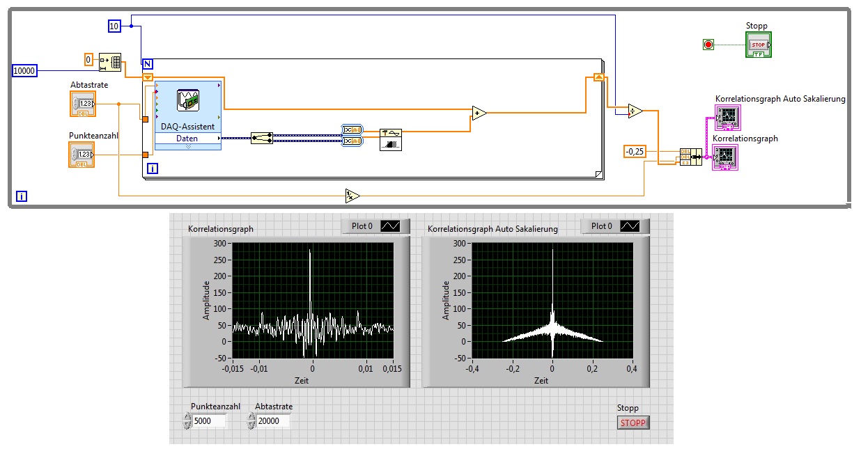

Hallo GerdW,
danke für deine schnelle Antwort.
Ich hab deine Anregungen, soweit ich diese nachvollziehen konnte umgesetzt. Es ergibt sich jetzt meines Erachtens auch eine große Verbesserung des VI´s, die gewünschte Funktion scheint gegeben zu sein.
Meine Überlegung: Der DAQ-Assi sitzt nun in der For-Schleife. So sollte doch das Schieberegister nach jedem Iterationsschritt die aktuellen Daten des DAQ-Assis speichern. Im Anschluss gibt der Korrelationsgraph, wenn alle Iterationsschritte ausgeführt sind, einen Graphen aus. Im Bild unten hab ich den Graphen angehängt und das umgebaute Programm.
Setze ich nun die Iterationsschritte der For-Schleife hoch so ergibt sich, wie gewünscht, eine Verbesserung durch die Mittelung. Dabei ist mir aufgefallen das bei hohen Iterationsschritten der For-Schleife, also bei einer Mittelung > 10, die Darstellung des Korrelationsgraphen immer einige Zeit (meiner Meinung nach zu lange) braucht bis das Bild wieder wechselt. Liegt das nun an der verwendeten Messkarte (zu langsam?) die Zeit braucht, oder liegt das an der Rechenleistung des Programms/Computers?

Zitat:Dabei ist mir aufgefallen das bei hohen Iterationsschritten der For-Schleife, also bei einer Mittelung > 10, die Darstellung des Korrelationsgraphen immer einige Zeit (meiner Meinung nach zu lange) braucht bis das Bild wieder wechselt.
Wenn ich die Bilder richtet deute, hast du im DAQ-Assi eine Messung konfiguriert, die ca. 0,25s benötigt. Wenn du die jetzt mehrfach (10fach, 100fach) durchführen lässt, benötigt die FOR-Loop natürlich entsprechend lange (2,5s oder gar 25s). Was hast du denn hier erwartet?
Die Rechenleistung dürfte jedenfalls kaum der limitierende Faktor sein...
