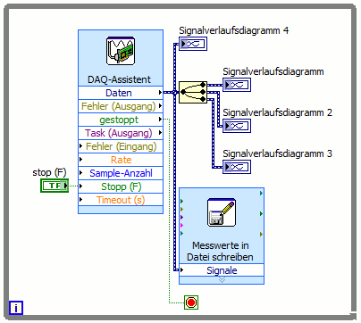

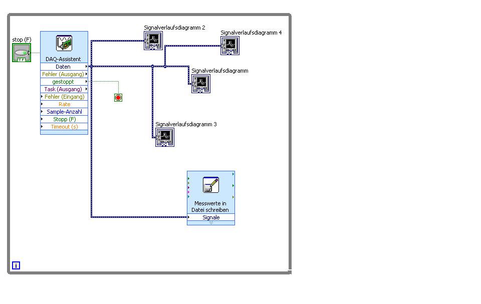

ich hätte eine Frage an euch:
über den DAQ-Assistenten werden die Daten von 3 unterschiedlichen Sensoren in drei Signalverlaufsdiagramme ausgegeben und in einem Signalverlaufsdiagramm in welchem alle 3 Verläufe zu sehen sind.
Von zwei dieser Verläufe bräuchte ich die Phasenverschiebung und da die Signale nicht konstant sind am besten mehrere Werte von der Phasenverschiebung, welche mir dann gemittelt ausgegeben werden.
Wisst ihr ob das iwie möglich ist, bin am verzweifeln Sad(
Ich hoffe ihr könnt mir weiterhelfen

Zitat:die Daten von 3 unterschiedlichen Sensoren in drei Signalverlaufsdiagramme ausgegeben und in einem Signalverlaufsdiagramm in welchem alle 3 Verläufe zu sehen sind
Laut deinem Bild hängen alle 4 Charts an genau dem gleichen Draht dran, sollten also alle das gleiche anzeigen...
<ironie>Noch ein Grund, warum ExpressVIs und DDT zu überaus beliebt sind!</ironie>
Häng doch mal statt eines Bildes dein VI an. Dein Bild sagt uns nämlich aufgrund der verwendeten ExpressVIs überhaupt nichts...

ich habe einen ähnlichen Monitor mit 1920×1200px, trotzdem sieht man immer nur max. 2 deiner Charts...
Zu deinem VI solltest du das hier probieren:
Deine Charts zeigen nämlich wirklich alle das gleiche, du hast nur jeweils 2 Signale transparent gesetzt. Für diesen Zweck gibt es aber das ExpressVI "SignaleSplitten"!
Ein Klick auf den Anfräumknopf schadete auch nicht...

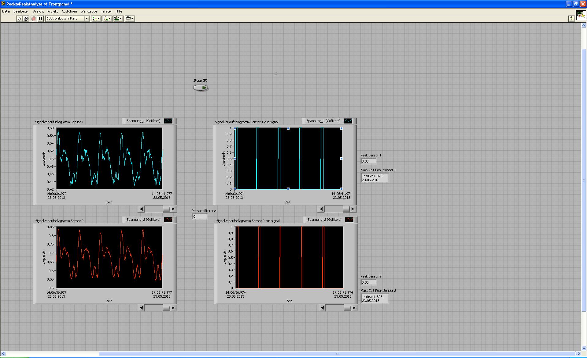

23.05.2013, 13:49
Anna1989 Offline
Beiträge: 7
Registriert seit: May 2013
RE: Phasenverschiebung zweier Signalverläufe
Hallo Gerd Smile
also ich habe die Signale jetzt getrennt und auch geglättet --> Die Signale sehen wie folgt aus "PeaktoPeak Analyse Signale.JPG"
Die Maximas bestimmt ich wie im Blockdiagramm zu sehen ist.
Aber leider habe ich es immernoch nicht geschafft den Abstand des Peaks vom Signalverlauf Sensor 1 und dem Peak vom Signalverlauf Sensor 2 zu bestimmen....
Hättest du oder sonst jemand noch einen Tipp?!
Vielen lieben Dank
Anna

Hallo Anna,
geben dir nicht die beiden MaxTime die unterschiedlichen Zeiten und die Differenz dann die Phasenverschiebung?
ja aber die Peaks und die dazugehören X-Werte also die Zeiten lassen sich nicht in eine Datei speichern bzw voneinander subtrahieren.
Wenn das gehen würde dann wäre das Problem gelöst Smile

Hallo Anna,
Zitat:die dazugehören X-Werte also die Zeiten lassen sich nicht ... voneinander subtrahieren
Wie kommst du zu dieser Aussage?
