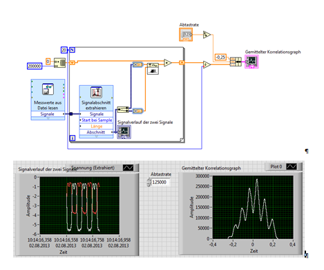

Hallo liebes Forum,
ich habe ein Problem, das ich seit Tagen nicht gelöst bekomme, leider muss ich dazu sagen das ich noch Labview-Einsteigerin bin. Vielleicht hat einer von euch eine gute Idee wie ich weiter voran kommen könnte.
Ich habe mit der Messkarten den Signalverlauf von zwei Sensoren 5 Sekunden lang aufgenommen und dies als tdms-Datei abgespeichert. Diese lese ich nun aus und will diese in gleich große Abschnitte unterteilen (0,25sec pro Abschnitt). Somit müsste ich 20 Abschnitte erhalten.
Leider funktioniert das mit meiner for-schleife nicht. Diese nimmt, soviel ich das verstehe immer den gleichen Abschnitt , wie kann ich dies ändern, damit alle nacheinander abgearbeitet werden.
Ich möchte dann alle Abschnitte wie in einer Art Excel-Tabelle abspeichern.
Abschnitt 1 Abschnitt 2 .....
Alle Messwerte Alle Messwerte .....
Vielleicht habt ihr mir hier auch einen Tip.
Vielen Dank schonmal im vorraus für eure Ideen.
Alice

Hallo Alice,
ein nicht skaliertes Bild wäre auch schön gewesen...
Soweit man darauf was erkennen kann, hast du bei "Start bei Sample" und "Länge" nichts angeschlossen. Einen Versuch wäre es wert...

sorry für das schlechte Bild, bei mir sah das super aus!Blush
Ich hab deine Anmerkungen eingefügt, leider ändert sich dabei aber nichts.
Es rechnet einmal die CCF-Werte von 0-0,25 sec aus, aber nicht für die Werte 0,25-0,5 usw. Desweiteren weis ich nicht wie ich diese dann speichern kann in einer schönen Tabelle.
Vielleicht hast du nochmal einen Tipp wenn du das Labview-programm siehst.
Gruß Alice

du koenntest mal versuchen, bei "Start bei Sample" 0 anzuhängen und bei "Länge" 25. Dann addierst du die beiden Werte und schiebst sie mit einem Schieberegister in die nächste Iteration, so dass dann beim zweiten Schleifendurchlauf bei "Start..." 25 anliegen, beim 3. 50 usw. Die Länge muss natürlich gleich bleiben.

Hallo Alice,
bitte nächste mal auf die Angaben im Profil achten!
Zur Frage: Du stellst konstant "SampleStart = 0" und "Länge=25" ein und wunderst dich, warum du nur diese Daten bekommst? Also mal ehrlich...
Lösung siehe oben von Schwand.
